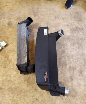

У меня,у друзей 335,135(но они на чипе) Так у них постоянно была температура масла 120-130 градусов.Были установлены: интеркулер мощный(70 тыс) масляный радиатор дополнительный(110тыс)
Только после этого стало в 110-120 градусов подниматься максимум ,при "оджиге "
А так я даже на моторе М54 легко масло нагреваю до 110градусов.
Мы с тобой правило говорим :про температуру масла??
Или ты мне про Антифриз рассказываешь?
Родной весит 9кг, а тюнинг 32кг
