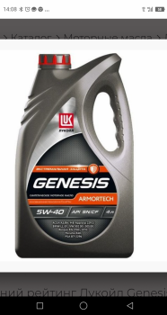

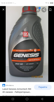

подскажите в чем отличие.?? ценник разный
Изменено пользователем стакан
35 минут назад, стакан сказал:
4л и 1л.....
не на литраж смотри а на этикетку
