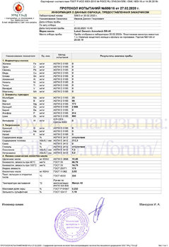

1) Масло соответствует стандарту SAE 40
2) Вязкость при 100С = 14.75 сСт - чуть выше среднестатистических показателей для легкомотрных сороковок (13.5-14.5 сСт), что дает основания надеяться на то, что масло не перейдет в SAE 30 даже при наличии 3-4% бензина в картере
3) Индекс вязкости = 178 - очень высокий для 5W-40: есть вероятность того, что CCS при -30С около 4000 мПас
4) Щелочное число = 10.45 - высокое, что говорит о приличном запасе моюще-нейтрализующих свойств и ресурсе данного продукта
5) Кислотное число = 2.02 - невысокое для полнозольника, в сочетании с высоким TBN выглядит очень достойно
6) Зольность сульфатная = 1.19% - для современного полнозольника с насыщенным пакетом присадок нормально
7) Температура застывания = -43С - типичный результат для гидрокрекинговых масел 5W
8) Температура вспышки в о.т. = 225С - нормальный результат, который говорит о хорошей термостабильности масла при высоких t
9) Содержание серы = 0.232 - говорит о том, что перед нами современный пакет присадок на салицилатах Кальция и Магния (Infineum)
10) Противоизносные присадки - на основе пары Цинк-Фосфор + органический трехъядерный Молибден MoDTC для снижения трения, что призвано уменьшить износ и расход топлива. Салицилаты Кальция и Магния в роли моюще-нейтрализующей присадки + беззольный дисперсант в виде сукцинимида Бора.
ИК спектр Фурье говорит о том, что масло на основе гидрокрекинга.
Вывод: перед нами хорошее масла отечественного производства, которое отличается хорошими низкотемпературными свойствами и насыщенным долгоиграющим пакетом присадок Infineum. Целевой аудиторией данного продукта являются любые авто, в которые прописаны масла А3/В4. Но у него есть 100%-е аналоги подешевле...  (Описал Dimmy)

1) Lukoil заявлен по допускам как полнозольное масло ACEA A3/B4. Это масло не ограничено экологическими примочками, народе сажевых фильтров. У него должно быть высокое щелочное число. В итоге по анализу мы действительно видим щелочное 10,45мгКОН. Это масло обладает хорошими, моющими нейтрализующими свойствами и способно выдерживать серьезные интервалы смены. Если вы зальете его в ВАЗ, это 8-10 тысяч километров. В мерседесах БМВ с большими картерами от 6 литров и выше, это 10-12 тысяч километров. В VW и ауди с движками TSI, 7500 километров. Имеются ввиду тяжелые условия эксплуатации.
2) Вязкость при 100С = 14,75. На этот раз с вязкостью все нормально. Масло густое. Я бы назвал его крепким, нежели экономичным. Если у вас стучат по утрам гидрокомпенсаторы не советую его лить, оно густое на холодную, скорее всего застучат еще больше. Во всех других случаях, чтобы выдержать жару, высокотемпературные нагрузки, моментальные силовые нагрузки на низких оборотах – это масло самое то.
3) Температура вспышки = 225С. Стандартная для гидрокрекинга. Лукойл обладает средней термостабильностью.
4) Температура застывания -43C. Неплохо. Это масло хорошо выдержит морозы. Его можно использовать в Сибири, при условии, что запуск двигателя будет до -30C. Все-таки это 5W-40, а не 0W-40.
5) Содержание серы низкое 0,232%. Эта сера от пакета присадок. По этому параметру видно, что с очисткой масел у лукойла все нормально. Это чистые базовые масла VHVI. Зольность сульфатная 1,19%. Норма. Генезис будет оставлять после сгорания мало зольных абразивных отложений.
6) Пакет присадок импортный, это Infineum P6542. Он содержит органический молибден, действующий как модификатор трения и антиоксидант. Бор как дисперсант, удерживающий частички загрязнений во взвеси. Моющие присадки на основе кальция, именно они и дают высокое щелочное число. И противоизносные присадки на основе фосфора и цинка. Пакет присадок богатый, все что нужно имеется.
Вывод: Все с маслом нормально. Ни одного провала по параметрам. Хорошие моющие свойства. Достойные низкотемпературные характеристики. Чистые базовые масла, современный пакет присадок. Стал бы я его лить, имея мерседес или VW? Да запросто! Он не хуже импортных одноклассников, а в некоторых случаях даже лучше и современнее. Цена этого масла тоже не заоблачная, 1500 рублей за четыре литра. В общем масло лялечка.(описание torcon)
