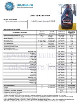

Lukoil Genesis Armortech 5W-40 свежее NEW 2019 за анализ спасибо соратникам Dr_Akula, Lacoste, 8sl6, ai_gelios, nikulum, Crackrus21.
Масло закупал в рознице Масломаркет.

Масло заявлено как: ACEA A3/B4; API SN/CF; BMW LL-01; MB-Approval 229.5; VW 502.00/505.00; Renault RN 0700/0710; Porsche A40; FIAT 9.55535-N2, 9.55535-Z2; OPEL GM-LL-B-025; PSA B71 2296.
1) Масло соответствует стандарту SAE 40
2) Вязкость при 100С = 14.75 сСт - чуть выше среднестатистических показателей для легкомотрных сороковок (13.5-14.5 сСт), что дает основания надеяться на то, что масло не перейдет в SAE 30 даже при наличии 3-4% бензина в картере
3) Индекс вязкости = 178 - очень высокий для 5W-40: есть вероятность того, что CCS при -30С около 4000 мПас
4) Щелочное число = 10.45 - высокое, что говорит о приличном запасе моюще-нейтрализующих свойств и ресурсе данного продукта
5) Кислотное число = 2.02 - невысокое для полнозольника, в сочетании с высоким TBN выглядит очень достойно
6) Зольность сульфатная = 1.19% - для современного полнозольника с насыщенным пакетом присадок нормально
7) Температура застывания = -43С - типичный результат для гидрокрекинговых масел 5W
8) Температура вспышки в о.т. = 225С - нормальный результат, который говорит о хорошей термостабильности масла при высоких t
9) Содержание серы = 0.232 - говорит о том, что перед нами современный пакет присадок на салицилатах Кальция и Магния (Infineum)
10) Противоизносные присадки - на основе пары Цинк-Фосфор + органический трехъядерный Молибден MoDTC для снижения трения, что призвано уменьшить износ и расход топлива. Салицилаты Кальция и Магния в роли моюще-нейтрализующей присадки + беззольный дисперсант в виде сукцинимида Бора.
ИК спектр Фурье говорит о том, что масло на основе гидрокрекинга.
Вывод: перед нами хорошее масла отечественного производства, которое отличается хорошими низкотемпературными свойствами и насыщенным долгоиграющим пакетом присадок Infineum. Целевой аудиторией данного продукта являются любые авто, в которые прописаны масла А3/В4. Но у него есть 100%-е аналоги подешевле...  (Описал Dimmy)
