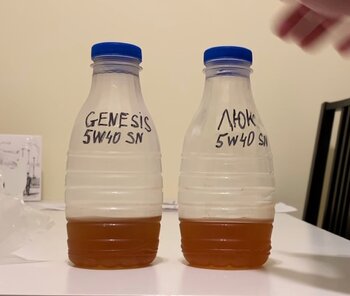

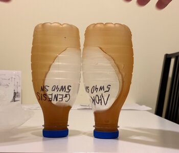

13 ноября 20224 г Ранее лил Люкс 5W40 SN синтетика (производство лето 2017 год), сейчас залил 5W40 Genesis SN (производство сентябрь 2022). Так как Люкс не продают уже у представителя. По звуку мотора даже мягче работает. Не заметил ухудшений. Единственное масло взлетело для меня с 2000 руб за Люкс до 3600 руб за Genesis. Это +80% подорожание. На Люксе последняя замена на турбированном ваге была через 14 т. км. Расход масла составил 2 деления от максимума (выше середины). Осталось 300 грамм Люкса и 300 грамм Genesis. Могу их заморозить до -24С и сравнить отличаются ли по вязкости присадки отвечающие за зимнее число 5W у старого Люкса и нового Genesis. Изменено 13 ноября 20224 г пользователем oil-man

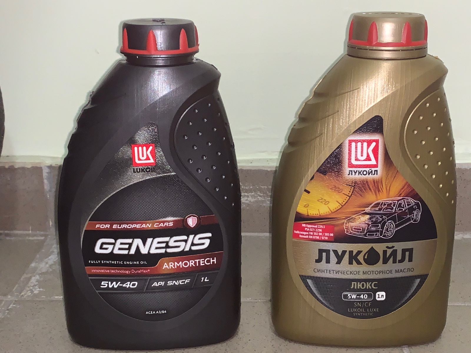

13 ноября 20224 г Поставил замораживаться. Старый Люкс 5W40 SN (01.06.17) и новый Genesis 5W40 SN (07.09.22). Упаковки и крышки идентичные, отличается цвет пластика, был золотистый, стал серый. Этикетка такая же «выпаяная» в канистру, изменили на ней рисунок и дизайн. На лицевой этикетке в Genesis исключили русский язык. Изменено 13 ноября 20224 г пользователем oil-man
13 ноября 20224 г 12 минут назад, oil-man сказал: отличается цвет пластика так это разные линейки люкс 13 минут назад, oil-man сказал: золотистый генезис 13 минут назад, oil-man сказал: серый и раньше так же было

13 ноября 20224 г 41 минуту назад, _AI_ сказал: техническое описание этого "нового Genesis " от 03.2016г. мало чем отличается от последнего 06.2022г. Спасибо. Цвет масел Старый Люкс 5W40 SN (01.06.17) и новый Genesis 5W40 SN (07.09.22) не отличается: Изменено 13 ноября 20224 г пользователем oil-man
13 ноября 20224 г 4 минуты назад, oil-man сказал: новый Genesis 5W40 SN (07.09.22) Скрытый текст надо "довоенный"? 12.2021. см. в раздел купили продажи моё объявление

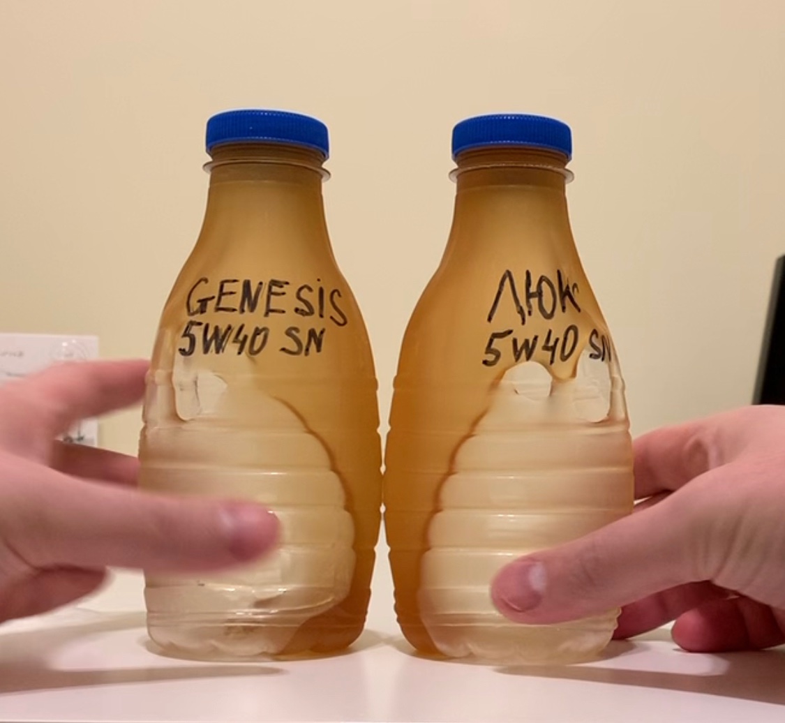

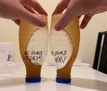

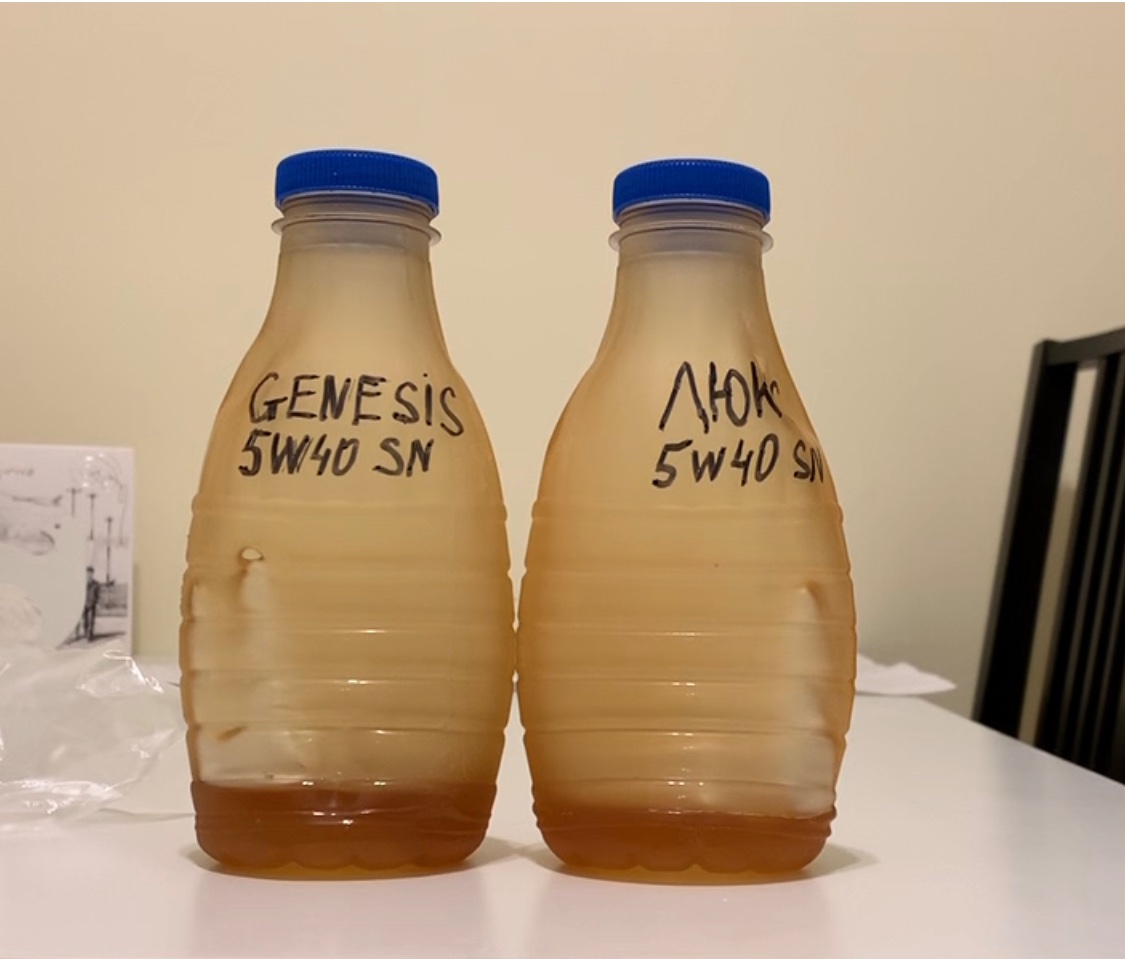

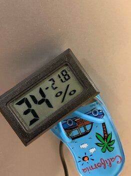

14 ноября 20224 г Популярное сообщение Заморозил до -22С старый Люкс 5W40 SN (01.06.17) и новый Genesis 5W40 SN (07.09.22). Масла пролежали сутки в морозильнике, по 100 грамм каждого. Температурный датчик прикреплён к бутылке с маслом: Генезис 5w40 заметно более жидкий чем Люкс 5W40 при переворачивание бутылок с одинаковым количеством масла, Генезис быстрее наливается, а Люкс его только догоняет. Масло однозначно не стало хуже, оно стало лучше для мороза. Вытащил из морозилки и переворачиваю одновременно: Генезис слева течёт быстрее: Генезис продолжает течь быстрее: Жду когда стечёт всё масло и они уравниваются в конце: Повторяем тест, переворачиваем снова одновременно обе бутылки и снова слева Генезис быстрее стекает, опережая Люкс: Генезис продолжает течь быстрее: Ждём когда дотечёт всё масло, и обе бутылки выравниваются: Масла явно не одинаковые, вязкость при -22С отличается, и Генезис выигрывает. Записал также видео этого теста вязкости: -22С это температура сильных зимних морозов в той полосе где я живу, имитирует состояние этих масел в суровых условиях. Изменено 14 ноября 20224 г пользователем oil-man
