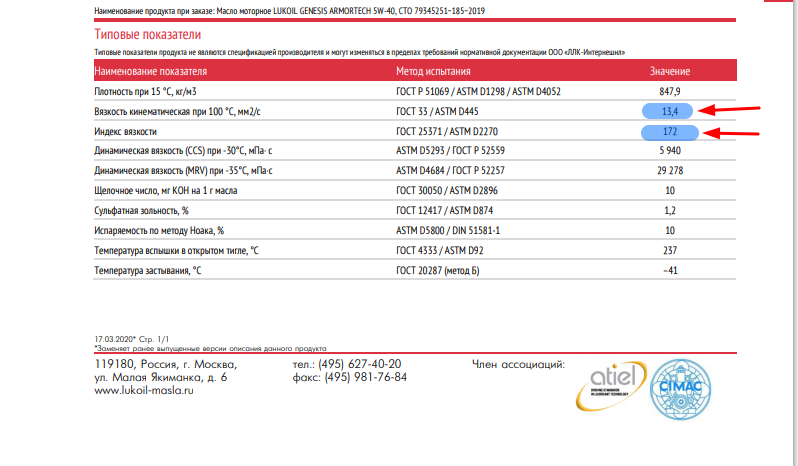

Всем добрый день. Подскажите пожалуйста, почему характеристики масла которые были сделаны в лабе, расходятся с тем что написано на официальном сайте Лукойл? Меня больше всего интересует вязкость при 100 градусах и индекс вязкости :shok:, они почему то разные.:phil_14:
GrandChek у лучка на заводе вентеля старые ,протекают или забиваются постоянно .
1 час назад, GrandChek сказал:
 Лист с типовыми технических описанием и параметрами не является анализом масла из данной канистры. Предназначен не для сверки с анализами, а для общей, усредненной характеристики.  Вы очень внимательны и придирчивы к цифИРЯМ в листе TDS, а буквы предложением выше не прочитали.
Buran я Вас понял, спасибо за ответ. :good2:
