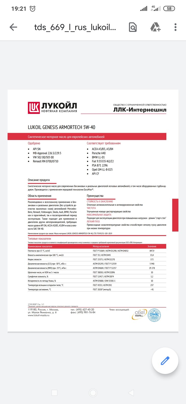

Скажите, сейчас на оф. сайте Лукойла в тех.документах на Lukoil Genesis Armortech 5W-40 вязкость при 100°С = 13.4  ,  ошибка или изменили немного состав масла?
Изменено пользователем Aleksey-25
Aleksey-25 Похоже поменяли снова вязкость.
Что то начинает напрягать такая нестабильность!

Ну ,а как? не делать же каждые пол года анализ масла! Я и сейчас не уверен в правдивости данных на оф.сайте Лукойла!
3 часа назад, Aleksey-25 сказал:
Все там в параметрах вязкости, небольшие качели, ну, бывает...
