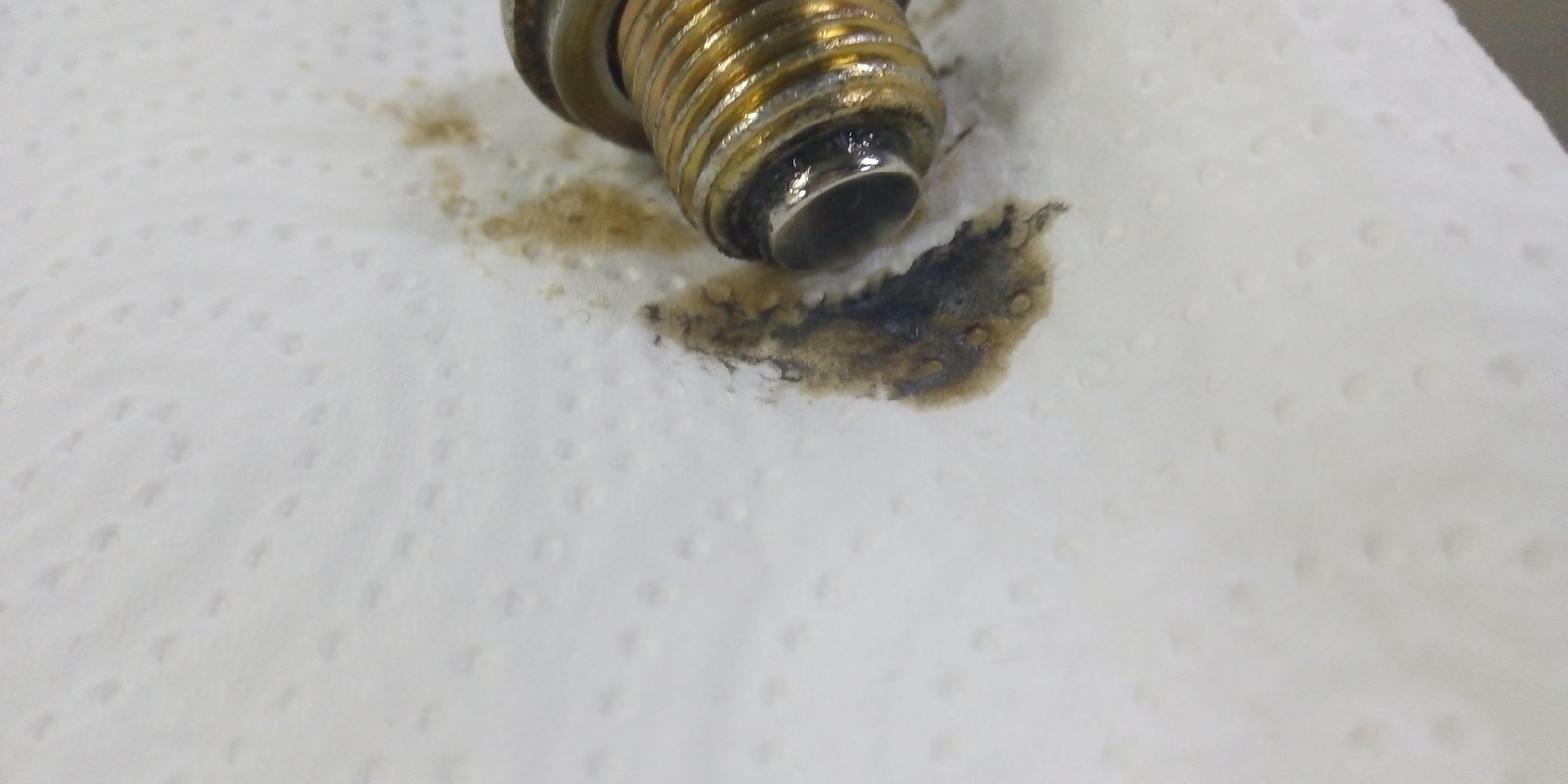

Евген 48 ну магнитную сливную пробку прикрепи , раз фото у тебя есть , на ней тоже довольно чисто , как и в лабораторном анализе

7 минут назад, Projector сказал:
IMG_20200108_120434.jpg.7a773673ad045fab26342bd92cd98d23.thumb.jpg.f581e7b5955168ce70d779014b4fcf47.jpgIMG_20200108_120528.jpg.2cc421bf587fb8553ee0d44b2c996e6f.thumb.jpg.09c179465b80225bb3d9a7d6d9191c4e.jpg
