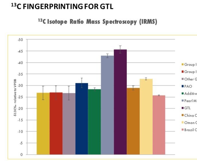

Да и вообще, мне кажется я всегда хвалил GTL, не понимаю в чем проблема?

Дайте приблизительную характеристику базовой основе ГТЛ, на основе которого может быть приготовлено масло А3 с  PP ниже минус 60C .
