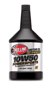

RedLine 10W50 это нечто... такого термостабильного масла из гражданских я лично не встречал.
В нем всего втрое превышено. не по феньшую. Можно как присадку использовать.

Ну двигатель-то мацацыклетный, 11 тысяч оборотов зелёного поля всё-таки:good3:
Характеристики
Производитель
RED LINE
Страна происхождения
США
Подходящие модели автомобилей
Универсальный
21 минуту назад, bratok1981 сказал:
Характеристики
Производитель
RED LINE
США
Универсальный
ТЕХНИЧЕСКИЕ ХАРАКТЕРИСТИКИ
Класс по API SJ/SG/SH JASO MA
Класс вязкости SAE 10W50
Вязкость (кинематическая) при 100°C, сСт 19.7
Вязкость (кинематическая) при 40°C, сСт 123
Индекс вязкости 183
Низкотемпературная вязкость (CCS), пз, @*C 65@-25
Температура застывания, °C -45
Температура вспышки, °C 252
Цинк, Avg PPM 2125
Фосфор, Avg PPM 2100
Молибден, Avg PPM 425
Потери на испарение (NOACK), 1 час @ 482°F (250°C), % 6
Потеря вязкости %, 30 проходов по ASTM D6278 0
ИСПОЛЬЗУЕТСЯ:
Husqvarna 4 Stroke Motorcycles
KTM Cross Power 4T
Polaris PS4

Yes.duk ,SAE20 нравятся мотомасла в миксе с автомобильными. Кроме этого, есть понятие доступности рынка. Красная линия в РФ доступна. И да. hths 5 у этого масла.

у мото - температура масла обычно выше, да и вообще масло испытывает повышенные нагрузки температурные
поэтому спец мото масла типа 300v готовят чуть лучше к такому да и вязкость нужна выше - если 110 это норма там, а обороты высоки
