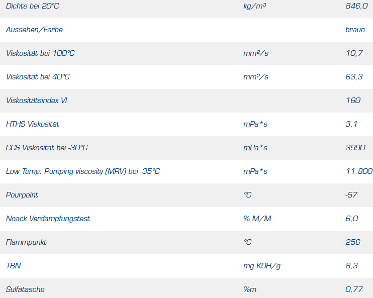

@SAE20: а как бы вы отнеслись к ILSAC/Dexos1 5w-30 с такими параметрами:
Цифры хорошие , так очен навскидку. Что-то знакомое :) но может показалось, на отдыхе
