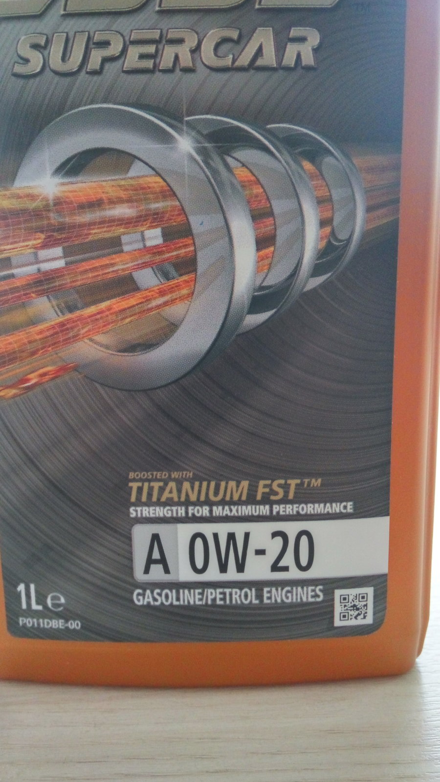

SAE20 , доброго Вам дня! Масло Castrol Edge Supercar A 0W-20 произведенное на заводе в Австрии с датой розлива 03/07/2018 содержит IL в своём составе? Спасибо!

2 минуты назад, McFerkel сказал:
SAE20 , доброго Вам дня! Масло Castrol Edge Suprecar A 0W-20 произведенное на заводе в Австрии с датой розлива 03/07/2018 содержит IL в своём составе? Спасибо!
Это масло (не могу утверждать что все партии - так как выборка была небольшой) содержало очень небольшое количество IL по заключению специалиста по IL, который в данный момент не мог бы мне дать больше данных.
Кроме IL это просто очень интересное масло. Это поытка создать универсальную идеальную 0W-20.
Я бы назвал этот подход совершенно другим, если сравнивать с идеальной 0W-20 M1 X2
В supercar упор сделан на прочность пленки, на универсальность и максимальную защиту от износа в условиях самых "грубых" двигателей (перегревающих масло, плохой конструкции и тп). Само масло при этом не очень устойчиво и скорее проиграет на длинной дистанции, но это масло подготовлено к очень изощренным издевательствам. Потому, видимо, было использовано какое-то мизерное количество IL - для страховки, если другие присадки - база и загуститель - будут "изнасилованы"
M1 0W-20 X2 входит в топ-5 масел (Вы выше написали). А Castrol Edge Supercar A 0W-20 где в Вашем рейтинге: выше или ниже? Его место можете назвать (Ваше "IMO" интересует)?

3 часа назад, McFerkel сказал:
Они одинаковы, это 9 из 10 баллов по моей шкале оценочной.
Supercar менее научно выверенное масло, но более творческое. Здесь взята очень простая и надежная для этой вязкости база (недорого, но стабильно и просто), очень похоже - тот тип загустителя, что мне нравится больше других (лучший), интересный и простой пакет. Все для надежности.
X2 сложнее, меньше творчества, интереснее базы, экологичнее.
