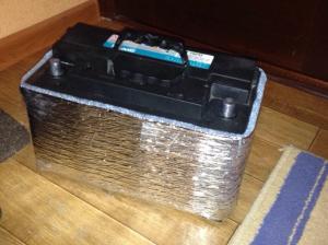

чехол на аккумулятор
Собственно возник вопрос об утепления аккумулятора на зимний период

Чехлы очень полезны летом. А зимой толку от них мало. Поэтому всякий Сплэн, поролон, войлок, всякие чехлы типа Shuba, полностью бесполезная вещь.
Я как раз купил Шубу :DD  Для зимы не мешает а летом отсекать ненужное тепло будет
У мну была идея на зиму поставить плоский подогреватель для аккумулятора с термодатчиком, а сам акк в шубе.
Пока катаешься идёт подогрев, шуба хранит тепло.
Поддержу частично. Аккумуляторы летом страдают от перегрева, это факт.
Зимой чехлы не в состоянии удержать температуру электролита от выравнивания с уличной при ночной стоянке. Зато он поможет снизить теплообмен с окружающей средой в момент начала заряда от генератора, когда весь ток идет на нагрев электролита.

100 Вт - 8,3 А. Сомнительно.
На грузовиках на север подготовленных , в ящик под АКБ грелку тосольную ставят .Запустил вебасту а у тебя движок , АКБ и соляра перед фильтрами греются ,лепота . В кабине фен жужит пришёл сел в теплую кабину повернул ключик и попер .
Что именно сомнительно?
Не претендуя на академичность, прикинул "на коленке".
100 Ватт - 360 кДж/ч, КПД нагревателя примем 70%, получаем 252 кДж/ч переданного тепла.
Удельная теплоемкость аккумулятора примерно 0,9 кДж/)(кг*К), вес примем 20 кг, теплоотдачу окружающей среде примем 30%. Итого теплоемкость АКБ составит 23,4 кДж/К.
Разделим одно на другое и получим 10,76 К/ч, то есть нагреватель сможет за 1 час поднять температуру АКБ с -25 градусов до -14.

Посмотрите по размерности, там Ватты делят на Джоули, а минуты умножают на секунды  :fool:
Скажу больше, фактические теплопотери гораздо выше, при мощности нагревателя в 300 Вт тепловое равновесие.
Попадались данные фактических замеров, 600 Вт/30 градусов/2 часа.

возможно при постоянных лютых морозах эти утепления актуальны.
Праворукие Toyota для северных префектур имеют штатный чехол.
Был Прадик. Как раз в северном варианте - с двумя печками и двумя аккумуляторами. И оба аккума ни вот что одеты не были. Прекрасно заводился и в -35 (ниже у нас не опускалось), при том, что дизель был.
он как терять тепло будет медленно, так и нагреваться от подкапотки и принимать заряд будет тоже медленнее :) ИМХО не верно это в корне.
Что значит не верно?
Очень актуально на лето, зимой данный вариант нужно доработать - сделать со всех сторон фольгой в другую сторону и добавить внутрь нагреватель (светящаяся лампочка.... вообщем кто на что горазд ..)  и будет вообще супер особенно для регионов с холодным климатом.
