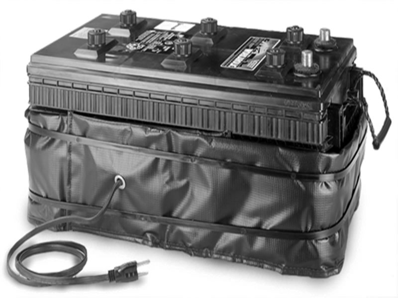

Поддерживаю. По-этому нужно брать чехол для АКБ с возможностью подогрева.
А летом, с возможностью холодильника! ))))))) :D
