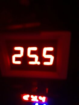

Стал на паркинг, авто отработало 10.5ч работает автономка 4кв холодильник, напряжение АКБ(верхний беленький) сегодня утром пускал авто при напряжении 24.4в. АКБ в железном ящике не утеплен, гена 80А дает зарядку 28.6в
Изменено пользователем hik
51 минуту назад, hik сказал:
