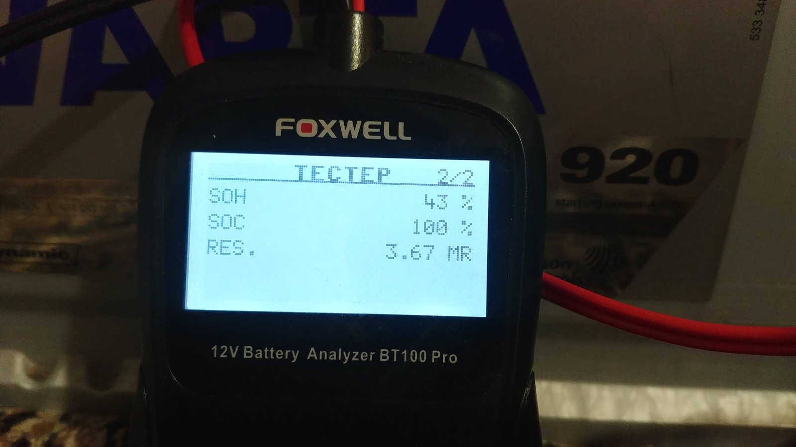

Aleksszlat 7 764 Опубликовано: 30 ноября 2020 Поделиться Опубликовано: 30 ноября 2020 20 часов назад, UrAnMoR сказал: полагаю, что при установочных 920А ваш показометр покажет те же Амперы, что и при 850А...а вот % естественно будут разными... Ну вот я и "приземлился. Сделал все замеры, представляю последовательность измерений( в комнате АКБ простоял сутки с t=21С.) - при установке 850А как изначально на холодном - как положено 920А - изменил систему c EN на DIN - выставил 1000А (как положено в системе EN) Всем всё ясно ? 0 Цитата Ссылка на сообщение Поделиться на других сайтах

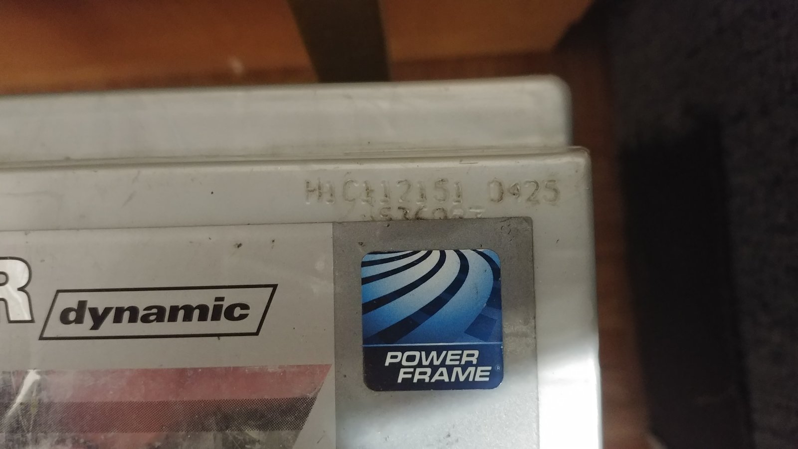

Aleksszlat 7 764 Опубликовано: 30 ноября 2020 Поделиться Опубликовано: 30 ноября 2020 Добавлю, кто разбирается в маркировках 0 Цитата Ссылка на сообщение Поделиться на других сайтах

UrAnMoR 1 735 Опубликовано: 30 ноября 2020 Поделиться Опубликовано: 30 ноября 2020 Aleksszlat на холодном акуме у вас было 650А, на теплом уже ок.790А...разница совсем не маленькая... интересно, а каким из этих двух значений вы сами оцениваете свой акум? 0 Цитата Ссылка на сообщение Поделиться на других сайтах
krufel 1 308 Опубликовано: 30 ноября 2020 Поделиться Опубликовано: 30 ноября 2020 (изменено) 48 минут назад, Aleksszlat сказал: Ну и до кучи: 25,3/920 * 10 = 2,75 кг. "Интересный подсчет"))) 2,75кг это простите что за вычисленный параметр? Если вы про удельный вес, то он равен 25,3/110 = 0,23кг/Ач. И параметр тхп верен на этом показометре только при 25град Цельсия. Изменено 30 ноября 2020 пользователем krufel 0 Цитата Ссылка на сообщение Поделиться на других сайтах
Aleksszlat 7 764 Опубликовано: 30 ноября 2020 Поделиться Опубликовано: 30 ноября 2020 7 минут назад, krufel сказал: "Интересный подсчет"))) 2,75кг это простите что за вычисленный параметр? Если вы про удельный вес, то он равен 25,3/110 = 0,23кг/Ач. И параметр тхп верен на этом показометре только при 25град Цельсия. - сколько кг. на 10А пускового тока .... 0 Цитата Ссылка на сообщение Поделиться на других сайтах
Aleksszlat 7 764 Опубликовано: 30 ноября 2020 Поделиться Опубликовано: 30 ноября 2020 33 минуты назад, UrAnMoR сказал: Aleksszlat на холодном акуме у вас было 650А, на теплом уже ок.790А...разница совсем не маленькая... интересно, а каким из этих двух значений вы сами оцениваете свой акум? - 18С + -13С = -31С. Т.е. пусковой 650А при -31С. (в том состоянии, в котором АКБ был). Как бы так. 0 Цитата Ссылка на сообщение Поделиться на других сайтах
