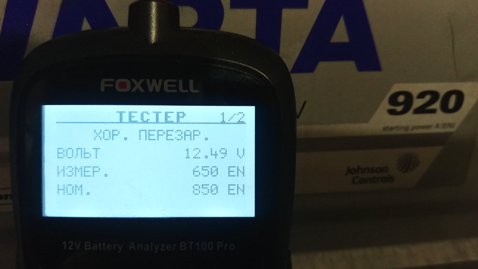

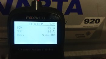

Aleksszlat 7 764 Опубликовано: 29 ноября 2020 Поделиться Опубликовано: 29 ноября 2020 45 минут назад, krufel сказал: Извините, но пока писал, вы уже выложили свой пост. Сорри. Да не, я то понял что не мне.... Не утерпел, сгонял в машину, забрал из багажника старенькую варту(жила там с августа, на рыбалке питала 3-и ночи люстру, днём подзаряжалась от солнечной батареи), в каком состоянии Х/З, на улице -14С, т.е. она такая же. притащил сейчас домой и сразу замерил. Вот что имеем.. Оставляю её дома до завтра, вечером так же сниму показания, но уже на "комнатной", сравним, мне даже уже самому стало интересно. И да, прогоню ещё в других системах кроме EN. 0 Цитата Ссылка на сообщение Поделиться на других сайтах
UrAnMoR 1 735 Опубликовано: 29 ноября 2020 Поделиться Опубликовано: 29 ноября 2020 Aleksszlat если уж батарея и тестер в ваших руках, то сделайте три замера в одно и то же время на этикеточном EN, а потом на 100А выше и 100А ниже...показатели пускового тока на этих трёх замерах могут оказаться интересными... 0 Цитата Ссылка на сообщение Поделиться на других сайтах
Aleksszlat 7 764 Опубликовано: 29 ноября 2020 Поделиться Опубликовано: 29 ноября 2020 1 час назад, UrAnMoR сказал: Aleksszlat если уж батарея и тестер в ваших руках, то сделайте три замера в одно и то же время на этикеточном EN, а потом на 100А выше и 100А ниже...показатели пускового тока на этих трёх замерах могут оказаться интересными... Это что ? Виl выше, после замера(сделал 2-а раза, показал точка в точку 650), переключил вместо EN на DIN ток показал 428А, внутреннее R показал то же. Завтра всё это сфоткаю. 0 Цитата Ссылка на сообщение Поделиться на других сайтах
UrAnMoR 1 735 Опубликовано: 29 ноября 2020 Поделиться Опубликовано: 29 ноября 2020 Aleksszlat я имел ввиду три замера при установочных EN - 850А (этикеточное для вашего акума) и пробные 750А и 950А...полагаю что три значения пускового тока будут близки...во всяком случае у меня разница не превышала 10А на 600А... 0 Цитата Ссылка на сообщение Поделиться на других сайтах
Aleksszlat 7 764 Опубликовано: 29 ноября 2020 Поделиться Опубликовано: 29 ноября 2020 6 минут назад, UrAnMoR сказал: Aleksszlat я имел ввиду три замера при установочных EN - 850А (этикеточное для вашего акума) и пробные 750А и 950А...полагаю что три значения пускового тока будут близки...во всяком случае у меня разница не превышала 10А на 600А... Да я чот лопухнулся, не выставил 920А, какое на этом АКБ должно быть. Так что буду с начало мерить на 850А, а потол как положено на 920А. 0 Цитата Ссылка на сообщение Поделиться на других сайтах
UrAnMoR 1 735 Опубликовано: 29 ноября 2020 Поделиться Опубликовано: 29 ноября 2020 12 минут назад, Aleksszlat сказал: Да я чот лопухнулся, не выставил 920А, какое на этом АКБ должно быть. Так что буду с начало мерить на 850А, а потол как положено на 920А. полагаю, что при установочных 920А ваш показометр покажет те же Амперы, что и при 850А...а вот % естественно будут разными... 0 Цитата Ссылка на сообщение Поделиться на других сайтах
