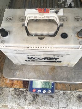

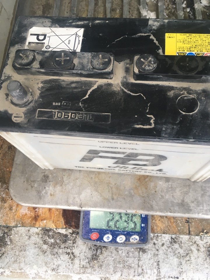

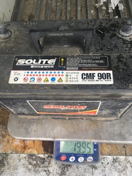

Ligir 155 Опубликовано: 9 января 2020 Поделиться Опубликовано: 9 января 2020 (изменено) Раз уж возникают вопросы связанные с массой батарей , то по мере наличия времени буду делиться информацией . Фотографии сегодняшнего дня , были выбраны несколько случайных батареи примерно одинаковых по заявленным характеристикам и размерам . Извиняюсь за качество фото №1. Показания на весах 19,85 Изменено 9 января 2020 пользователем Ligir 2 Цитата Ссылка на сообщение Поделиться на других сайтах
