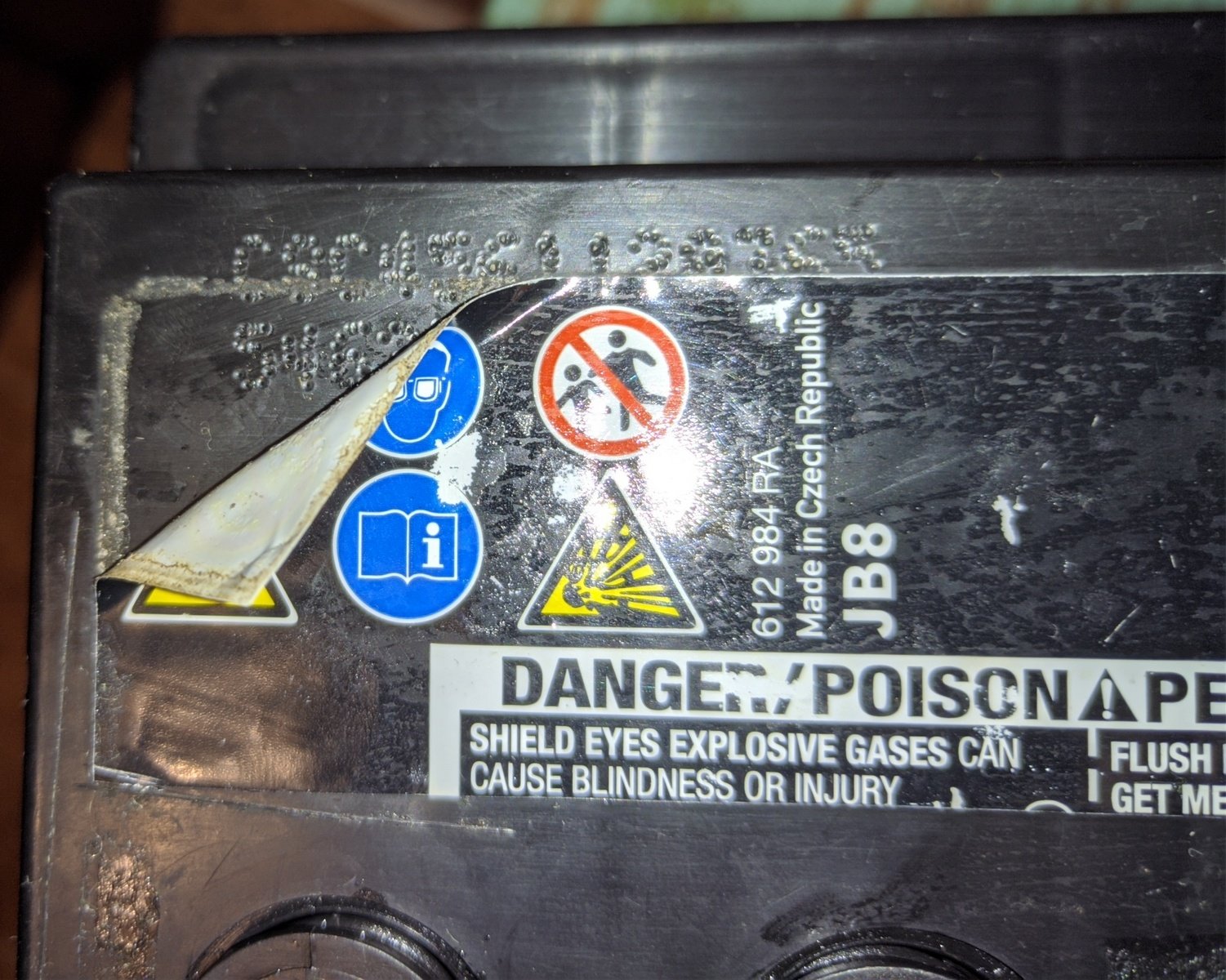

advert2 2 258 Опубликовано: 17 ноября 2020 Поделиться Опубликовано: 17 ноября 2020 21 час назад, Alex78 сказал: 1я буква E и 3я буква E Глянул свою конвейерную Варту пр-ва Чехии. 1-я и 3-я буква С 0 Цитата Ссылка на сообщение Поделиться на других сайтах
