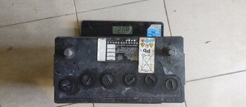

Нет обычные , с жидким электролитом.
вот пример  с ДГУ  90Ач  26,9кг Эти АКБ отработали с 2014г -2022 в стационарном варианте , с напряжением заряда 27,6 на спарку в 24В.  по 13,8В на каждый .
