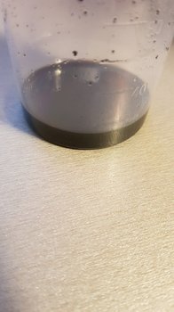

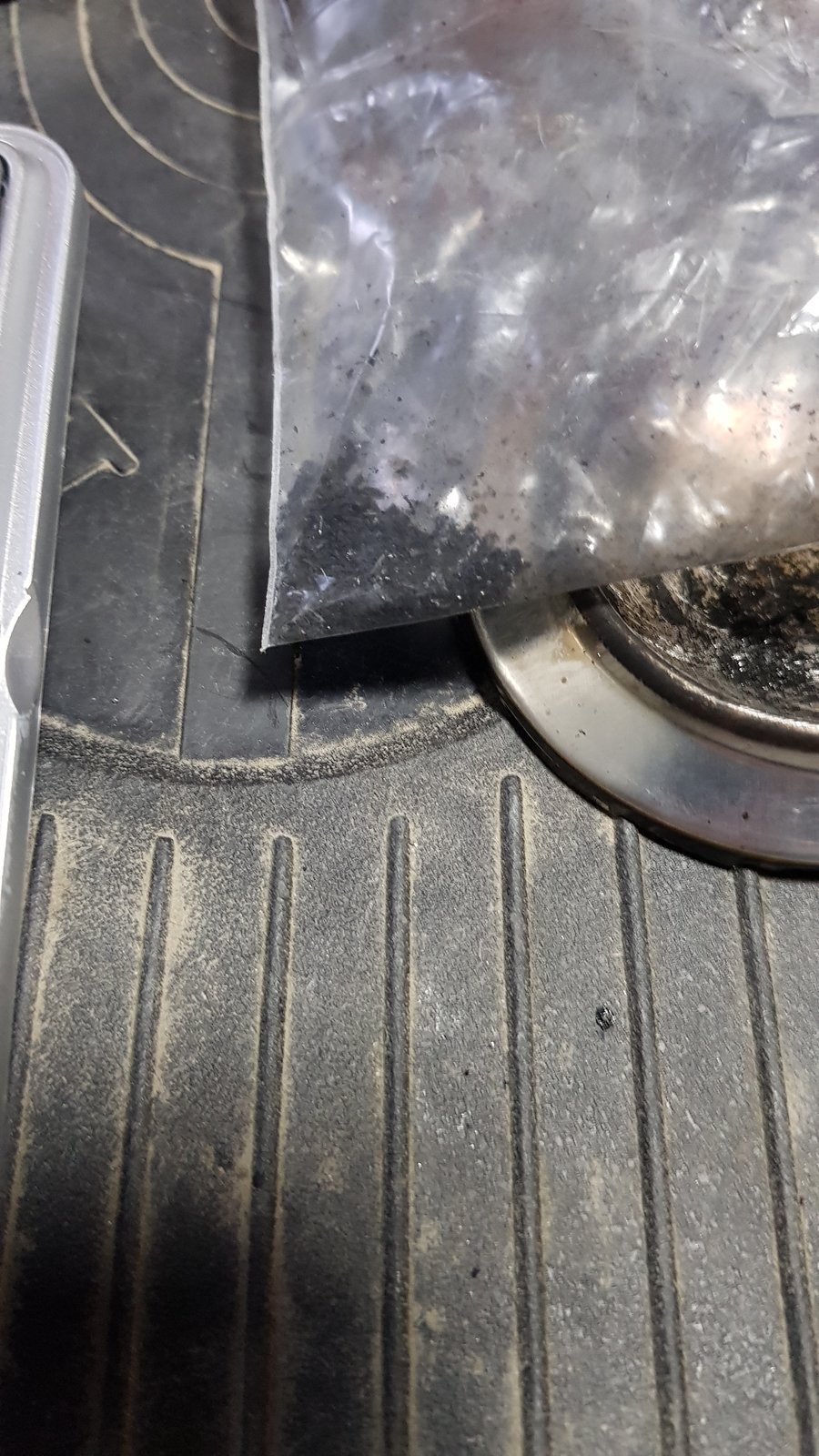

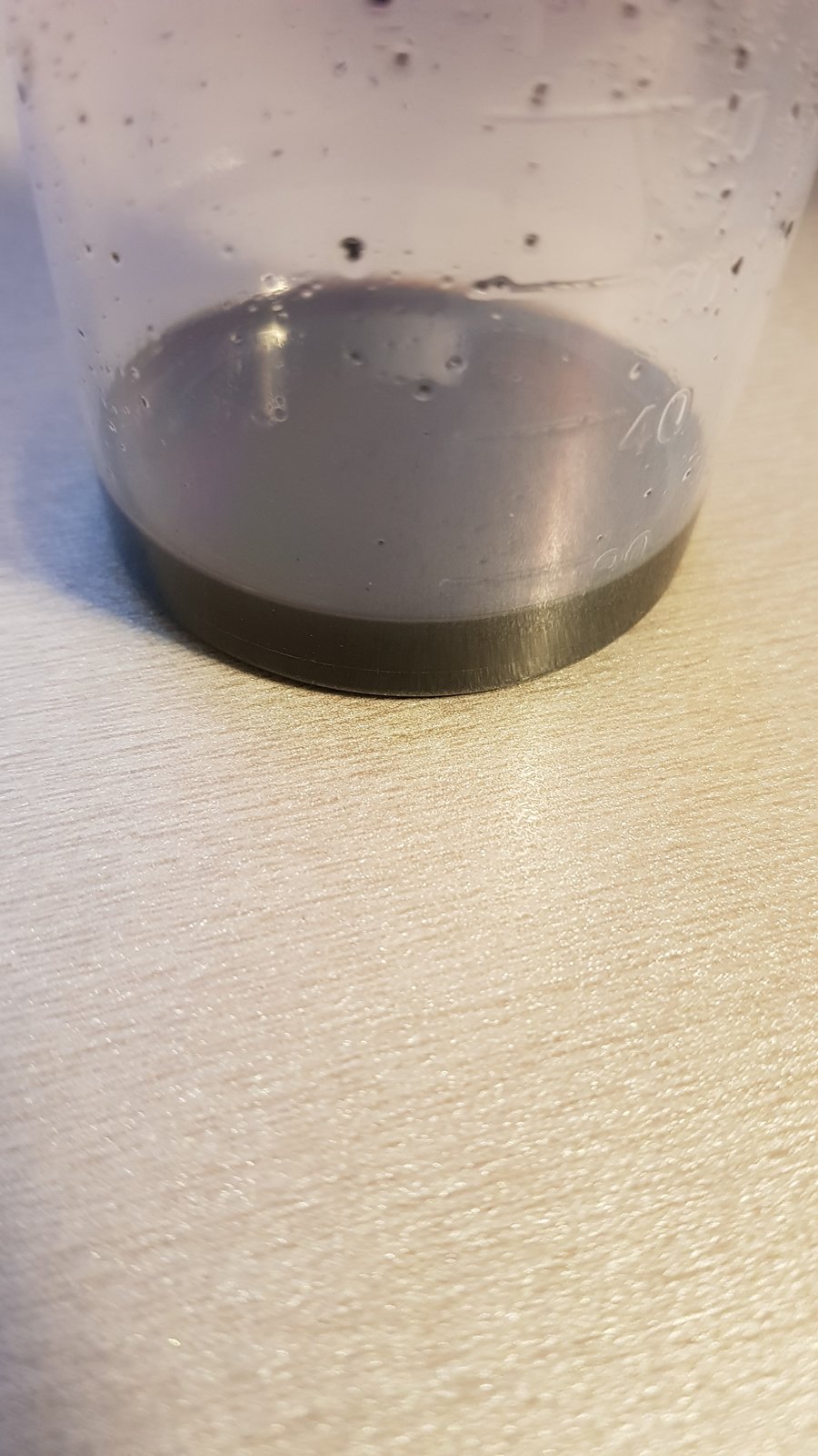

Давно не занимался ерундой , вобщем соскреб я нагар с донышек
Замешал в эстерах , пару дней они постояли на батарее
Немного пофоткал , ща буду выкладывать фотки с микроскопа , фото сажи после прожарки с микроскопа можно посмотреть тут
