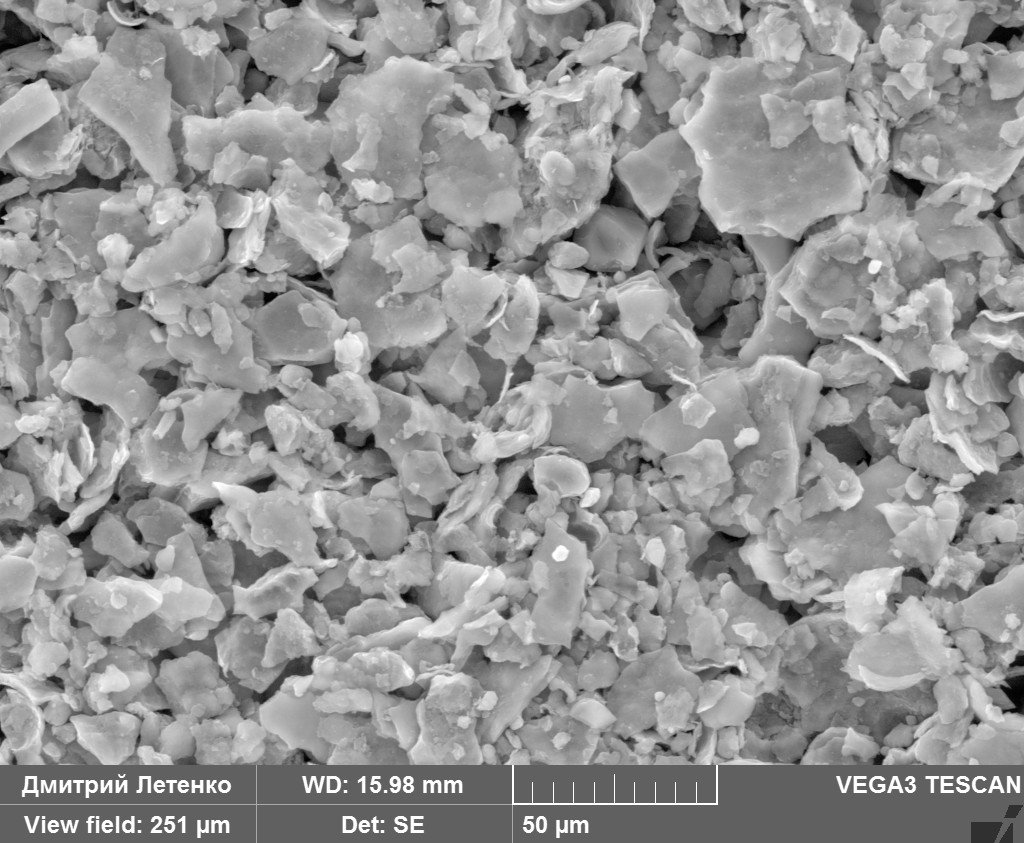

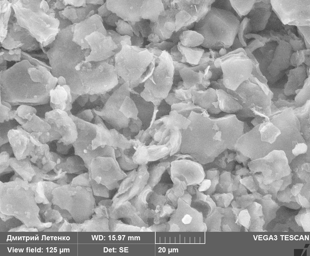

Я обещал выложить результаты исследования составов, присланных нам.
Выкладываю фото (электронный микроскоп).
Предварительно составы были растворены и прогнаны через центрифугу для выделения твердой фазы.
После были исследованы на электронном микроскопе с разным разрешением.
На фото видно, что твердая фаза (агломераты) активного компонента имеет довольно крупные размеры - более 15 мкм. И имеют характерную плоскую структуру, типичную для графитов.
Ну и наконец мы определили состав - это 100% углерод.
В большинстве своем это модифицированный графит, а так же аморфный углерод, включая наноразмерный, но агломерированный.

14 часов назад, Aleksszlat сказал:
Ну вот, "стандартный" лохотрон ... :Cherna-facepalm::rofl:
Я так не думаю. Просто изобретатель состава, не имея аналитического инструментария, но рассуждая теоретически, считал, что в основе состава лежат углеродные наноматериалы. Но вот исходное сырье, да и технология, скорее всего "страдают"..., поэтому и получилось, то, что получилось.
Уж больно сейчас, модная тема - углеродные наноматериалы.
Это очень сложная и достаточна капризная область, наши специалисты занимаются данной тематикой с 90-х годов прошлого столетия.
А для реализации многих сделанных открытий потребовались десятилетия и специалисты из разных областей - от аэрогазодинамики, до физики твердого тела.
Наша компания это часть всего большого проекта и мы занимаемся в большей степени инженирингом, реализацией наработок в реальные продукты.
К сожалению, нам не удалось, в силу ряда причин, сделать рамановскую спектометрию, пандемия, черт её подери.
Но даже по тем данным которые мы получили, можно с уверенностью сказать, что основа состава это производные графита, в меньшей степени наноразмерный аморфный углерод, возможно в очень мизерных количествах в исходном материале и присутствуют кластеры других углеродных наноматериалов, но они к сожалению в виде огромных агломератов.
Эти составы работают по тому же принципу, что и графитовые, или любые другие со слоистыми материалами.
