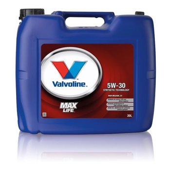

10 часов назад, Legion777 сказал:
VadimM79 Вот для ориентира, что подходит и будет отлично работать:
Aral.thumb.jpg.b119c0d88b597978d2c5da5841f4506c.jpgQ8.thumb.jpg.0d4604509b1c51ae41e2c54cdc6550a0.jpg
Понравилось вот это - плавная и мягкая работа мотора:
Отработка на Туре этого масла. На этой машине есть отработка и на 505.01 тоже 10.000 км. Смотрите форум.
Maxlife C3 5W30 на Touareg.docx 62 kB · 1 скачивание
Legion777  спасибо за наводку
