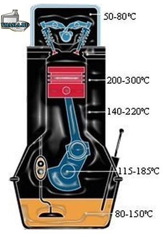

Что касается температуры масла (небольшая выдержка из статьи) - "Рабочая температура масла изменяется в широких пределах – от окружающего воздуха до 180 градусов при прохождении цилиндропоршневой группы. При этом металлические поверхности поршней и цилиндров нагреваются до 300°С".
