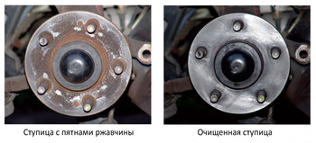

Очистка привалочной поверхности ступицы. Поверьте – это важно! И несмотря ни на что, многие автолюбители, при покупке, одобрительно кивают в знак согласия, идут к своим механикам, окрыленные приобретением и - через полгода удивляются: «Откуда биение на почти новых дисках?». Начинаем искать причину, снимаем тормозные диски и видим, что ступица покрыта пятнами коррозии. Давайте разберемся, на что это влияет?
Допустимое заводом отклонение (биение) тормозного диска – 0,05 мм. (для сравнения – толщина листа офисной бумаги – 0,06 мм, поэтому 0,05 – это немного, но вполне способно «подарить» неприятную вибрацию при торможении). Если наш новый диск находится в пределах нормы, то установив его на фрагмент ржавчины – мы можем выйти за пределы в 0,05 мм. Подвох ситуации в том, что на практике, после установки, это может не проявиться: пока новая пара «диск-колодка» не притерты, вы не даете высоких нагрузок на систему. А, следовательно, просто не можете оценить последствия монтажа. Кроме того, поверхности новых компонентов не соприкасаются на 100%, и этот фактор также на раннем этапе нивелирует погрешности.
Как это делается? Простой инструмент – металлическая щетка и 10 минут вашего времени. Для более продвинутых - специальная насадка 3M для качественной очистки поверхности вокруг болтов.
ПРОДОЛЖЕНИЕ
На рисунке вы можете увидеть разницу между правильной обработкой и некачественной. А еще ниже – как выглядит внутренняя часть ступичной части диска после установки на неочищенную ступицу. Кстати, оба диска начали бить спустя пару тысяч километров.

1) После механической обработки лучше обезжирить или воспользоваться очиститлем для тормозов
В том числе и шпильки, чтобы исключить остатки медной смазки(зло), которую ну очень любят сотрудники шиномонтажа
2) Стоит  обработать смазкой, которая не содержит металлических частиц,  например Textar Cera Tec или аналоги
Спросите зачем -  не проводит электрический ток, то есть исключена биметаллическая коррозия !
3) Желательно колесный диск (привалочную плоскость) тоже очистить и провести предыдущие 2 пункта.
