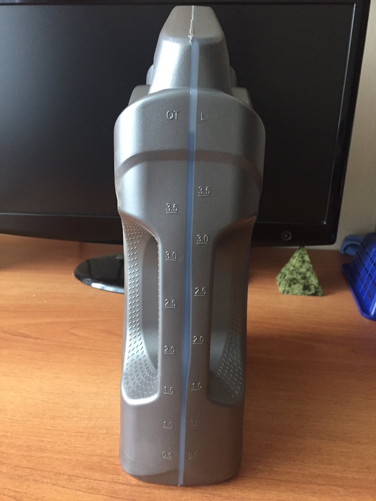

Третье отличие: мерная линейка. У подделки мерная линейка заканчивается на ручке. У оригинала мерная линейка заканчивается на боковой части канистры.

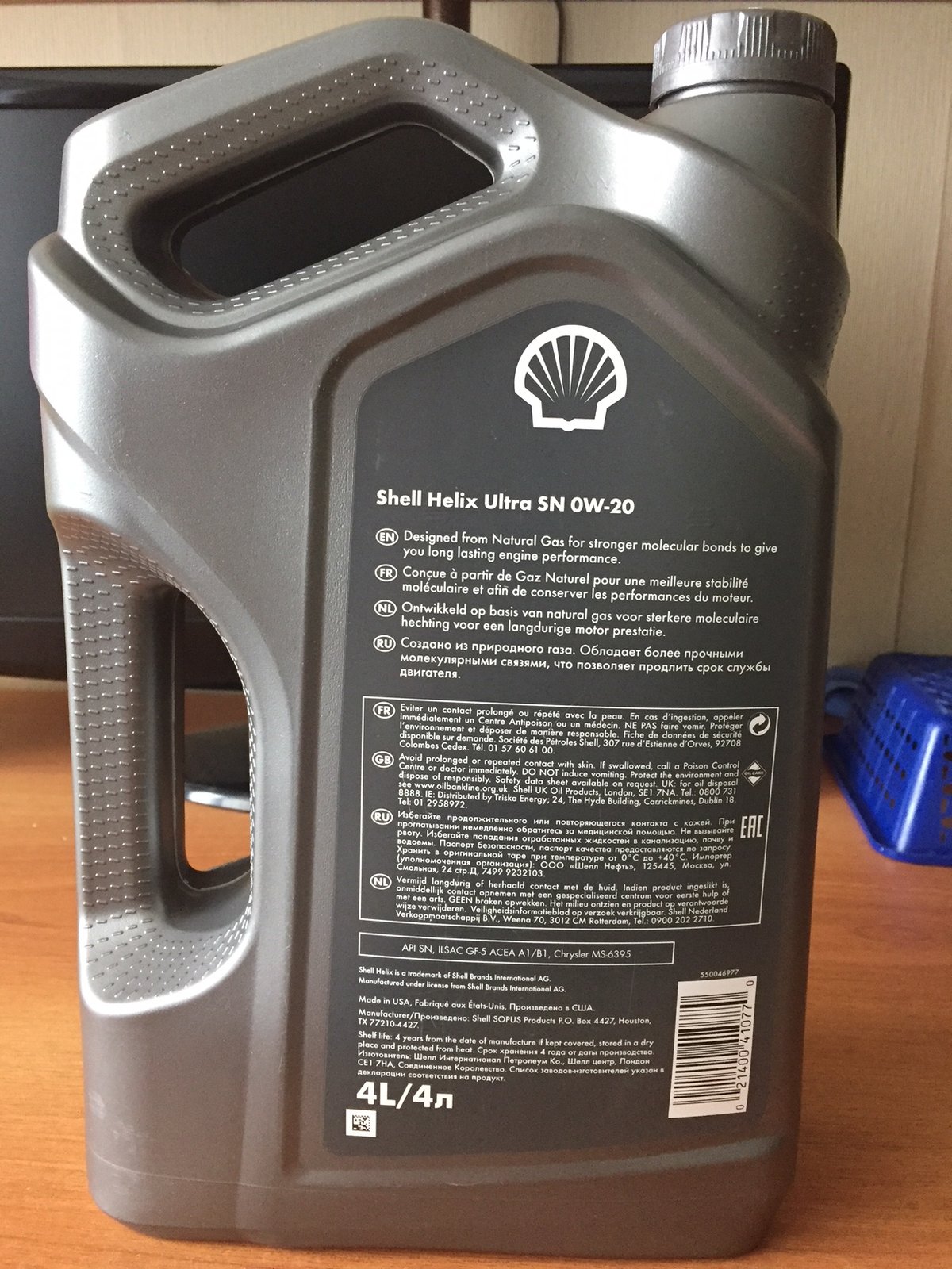

Ну именно это масло как я понял из прочтения форума производится только в USA.
Будут какие то аргументы, почему подделка и почему не брать?
1 час назад, ss-45 сказал:

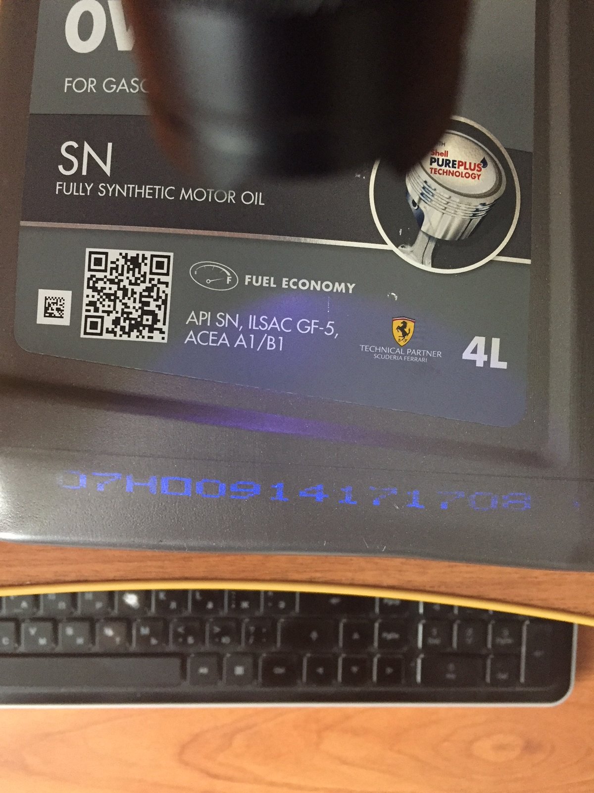

Всем привет. Подскажите, есть ли признаки подделки? Или можно покупать?
У меня точно такая-же, покупал через Emex, поставщик VODA (офф. поставщик Shell), только у меня на крышке есть наклейка с проверочным кодом и бенч-код на дне канистры, также под УФ фонариком просвечивается длинный код с лицевой стороны канистры, все остальное 1 в 1.
Фото моей канистры, думаю что оригинал, уверен почти на 100%
