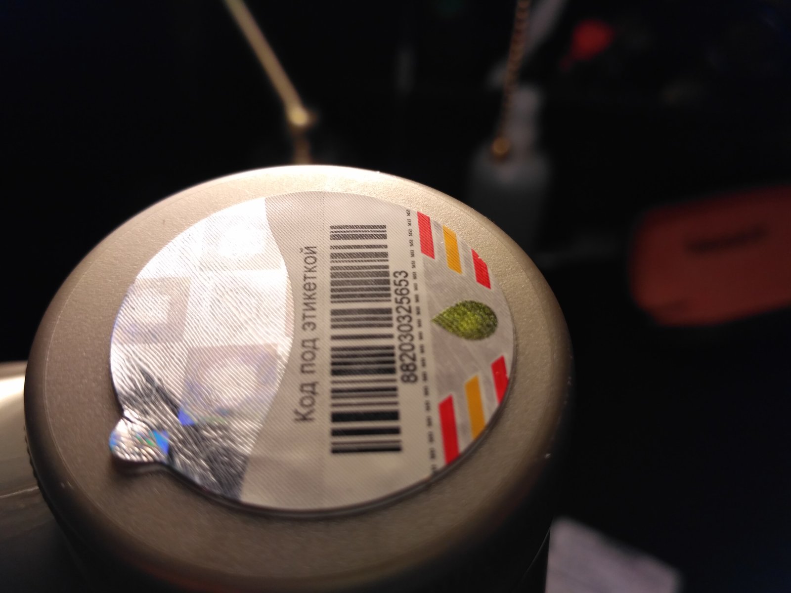

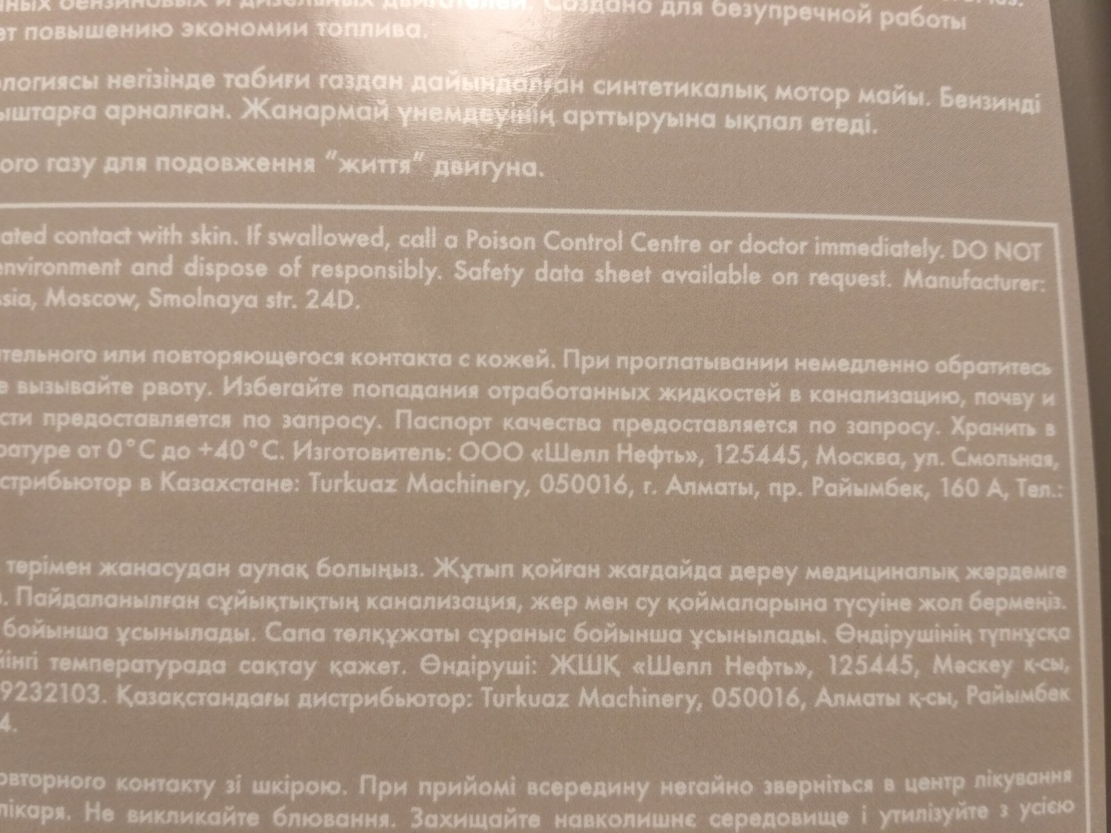

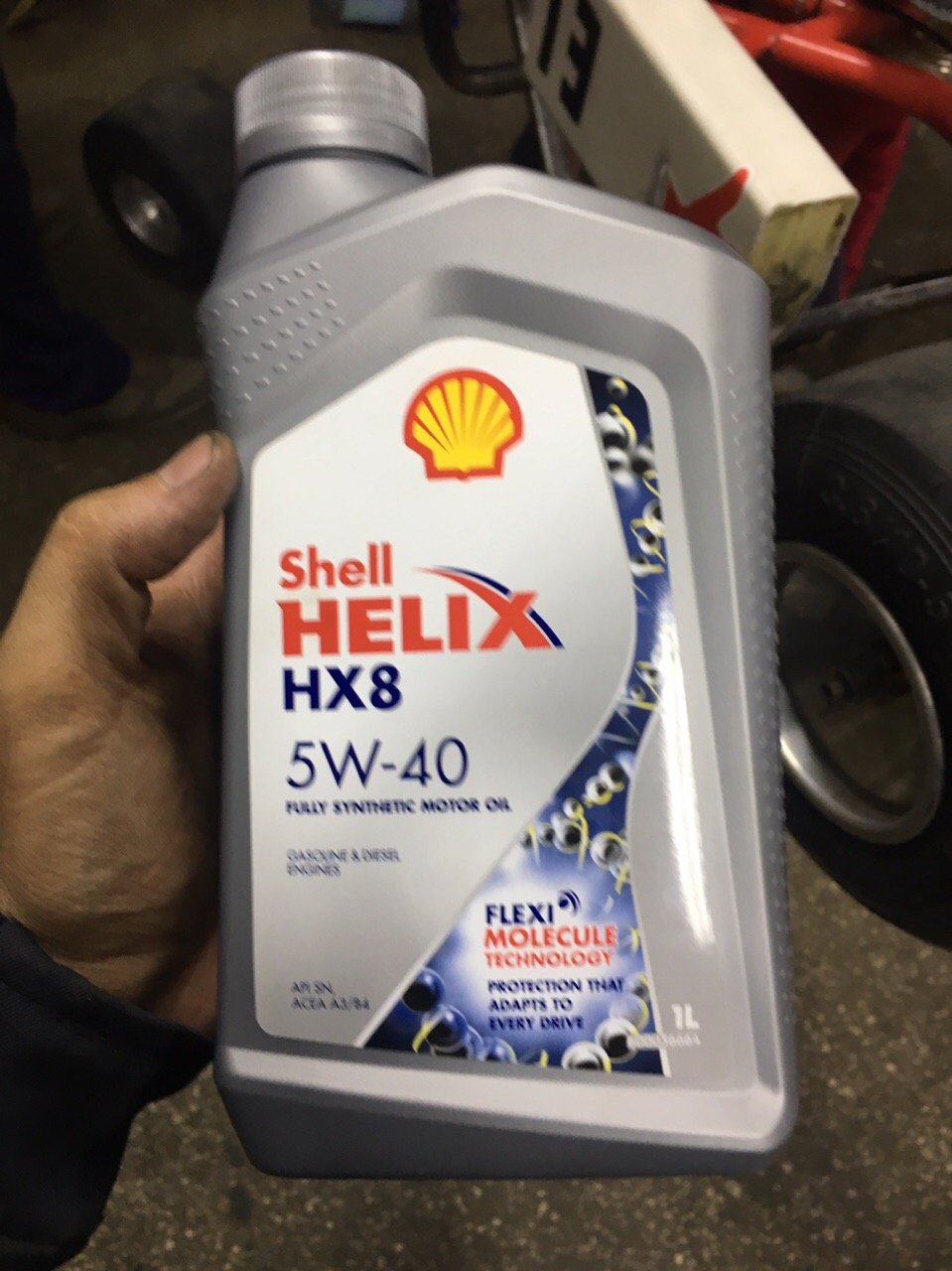

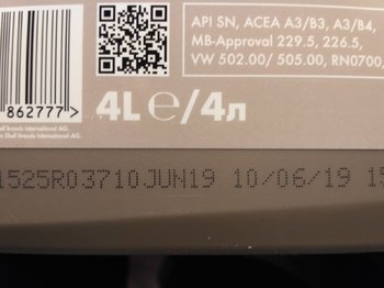

Добрый день уважаемые форумчане, сегодня знакомый приобрел Shell HX8 5w40 в литровой канистре. Вроде бы все признаки оригинальности, но капля переливатся в зеленый не хочет, понимаю что скорее всего оригинал но знакомый переживает.
Буква а в тексте без верхней части
Мерная линейка не уходит на верхнюю часть
Код такой же как и на оригинальной литрушки из поста
Но зацепился он за каплю эту.
Argon Все нормально! У меня тоже при определенном освещении не хотела:)
Я вот тоже зацепился за каплю....и не стал брать прошлый заказ с ОЗОНА,но решился снова заказать.....и теперь переливается капля.Более того,в прошлый раз,этикетка при отрыве,обратно не клеилась,в настоящем исполнении...этикетка с кодом приклеивается легко.Масло свежее.Я доволен.IMG_20190823_193329.thumb.jpg.21271242901cb5e0d6554270f1c862cb.jpgIMG_20190823_193242.thumb.jpg.abb664b59f15a7c8523ea03f6c032fca.jpgIMG_20190823_193000.thumb.jpg.6a713c2afe49ceefd3bf860c30b7c713.jpgIMG_20190823_193132.thumb.jpg.0aaf3115e97f16ebfbaadf1234b3123a.jpgIMG_20190823_193119.thumb.jpg.89e3586ebeab51a721433ae5d195a53d.jpgIMG_20190823_193057.thumb.jpg.a84fc745ecf39e862e2ebf9aab6aa892.jpg

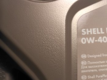

Литрушка оригинал упаковка.
0в40 само собой:)
