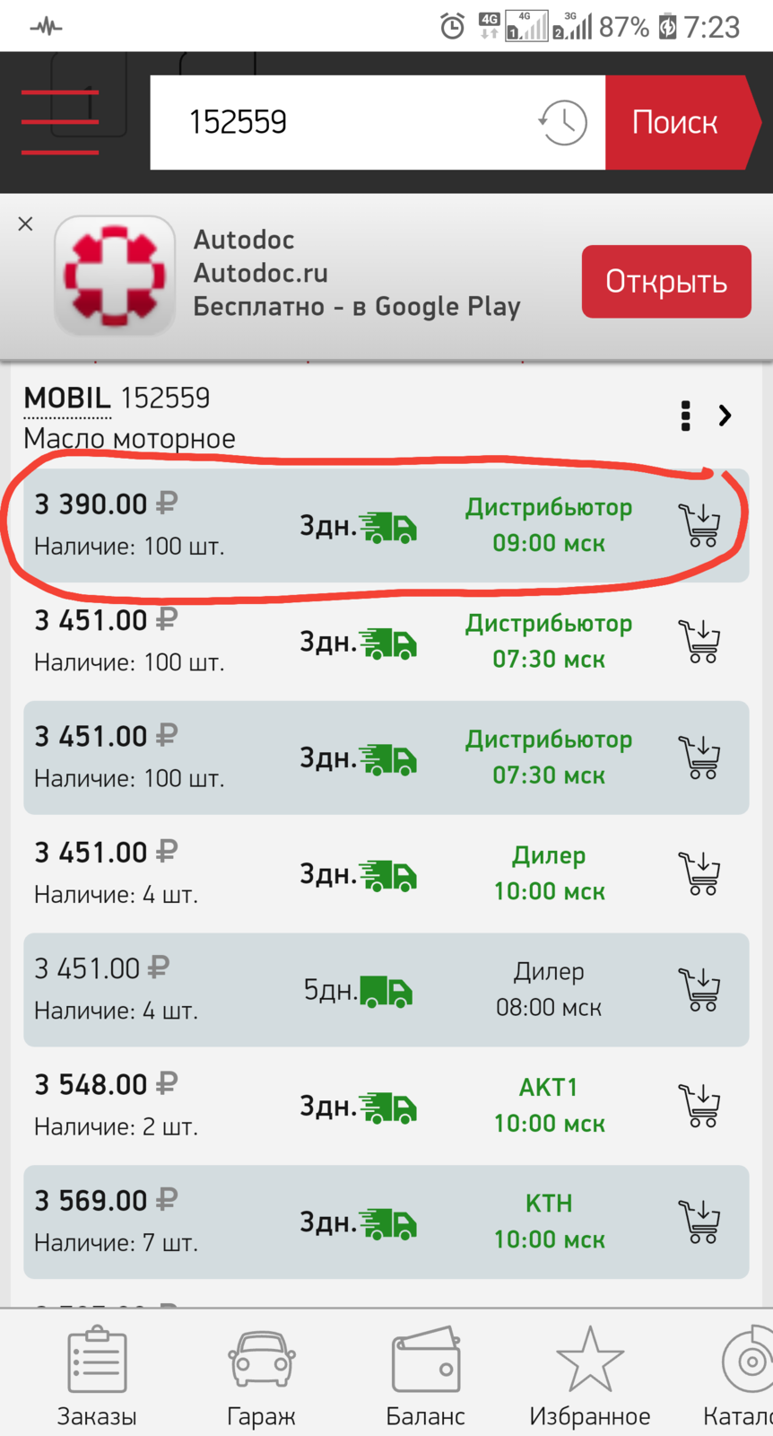

11 часов назад, elvis сказал:
Тут важно что бы не поддельный мобил...
Брал тут, со скидкой вышло 3000р с копейками
