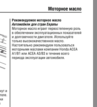

По инструкции указаны такие стандарты
SEA/ACEA
ACEA А1/В1 (как понимаю аналог А5/В5)
ACEA А3/В3

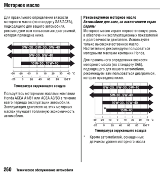

Я так понимаю этот затык с *w20 маслами только ради экономии топлива и экологичности. Очень часто в руководстве встречается эта формулировка250938385_Capture_2019-07-25-13-16-42.thumb.png.2e59242e1c5bcb38ba42c4e95bf6252f.png263906220_Capture_2019-07-25-13-17-01.thumb.png.72f406b124212be59a01a01de5b08e70.png

Olejik 5w-40 в R18A2 :shok:
Люблю, когда люди считают температурную диаграмму прокрутки КВ, прямым указанием по вязкости:)
В ХОНДУ.... СОРОКОВКУ!
В ХОНДУ, КАРРРЛ!
Хрен бы там уже с ниссанами, с тойотами 15+ летними, но Хонда!
Olejik , к руководствам по эксплуатации (РЭ) ХМР отношусь скептически. Не скептически к РЭ на американском/японском сайтах хонда.
