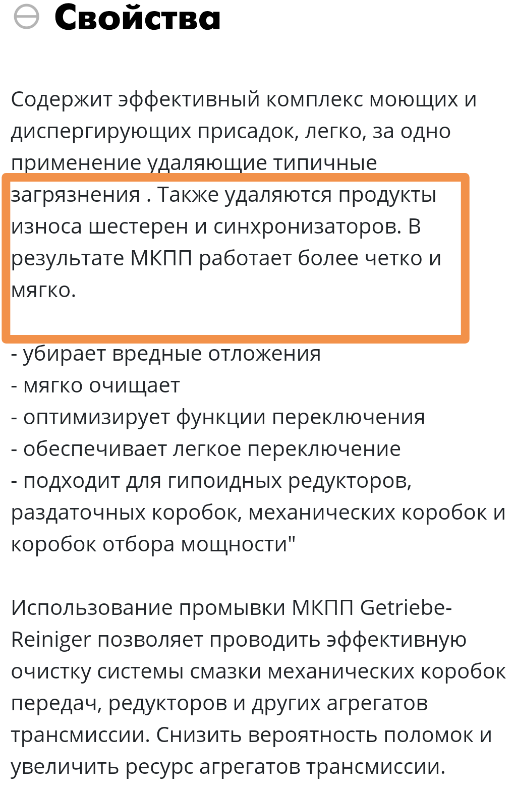

Screwdriver78 2 425 Опубликовано: 8 июля 2019 Поделиться Опубликовано: 8 июля 2019 (изменено) 57 минут назад, shevrick сказал: Точно ли в повышенном трении, а? Точно. Цитата В современных механических коробках передач, как правило, эта задача решается следующим образом. Торец зацепляемого зубчатого колеса имеет конусную поверхность, а между муфтой и этой шестернёй размещается промежуточное бронзовое кольцо синхронизатора с зубчатым венцом. При движении муфты к зубчатому колесу муфта сначала захватывает бронзовое кольцо синхронизатора и прижимает его к конической поверхности зубчатого колеса. За счёт возникающей в этом месте силы трения, зубчатое колесо начинает притормаживаться (или наоборот, разгоняться, если оно вращалось медленнее муфты), и в конце концов их угловые скорости уравниваются — теперь в подвижной системе координат зубчатое колесо, кольцо синхронизатора и муфта представляют из себя единое целое, неподвижное друг относительно друга. Условие для безударного соединения муфты и зубчатого колеса выполнены, они вращаются с одинаковой скоростью. 57 минут назад, shevrick сказал: Каталитическая активность сервовитной пленки Я очень рад за "сервовитную пленку", но она тут совершенно ни при чем. Это чисто механическое трение между шлифованой конусной поверхностью и бронзовой (извиняюсь, не латунной) поверхностью синхронизатора. На поверхности синхронизатора специально делается концентрическая насечка, чтобы увеличить удельное давление и увеличить скорость прорыва масляной пленки. А бронзовые они потому, что в паре сталь-бронза износ бронзы примерно вдесятеро меньше, чем у стали. Поэтому коническая поверхность шестерни постепенно подъедается, это не приводит к ухудшению работы синхронизаторов - они просто постепенно чуть глубже на неё садятся, а концентрические насечки на синхронизаторе остаются целы. Изменено 8 июля 2019 пользователем Screwdriver78 1 Цитата Ссылка на сообщение Поделиться на других сайтах
shevrick 2 098 Опубликовано: 8 июля 2019 Поделиться Опубликовано: 8 июля 2019 (изменено) Screwdriver78 забыл добавить что есть следующий этап, цитата: "Далее муфта имеет возможность движения вперёд, и осуществляет уже жёсткое силовое сцепление с зубчатым колесом с помощью зубчатых венцов — на ней и на колесе" = на зубцах то уже и нет насечек Но концентрические или спиральные насечки синхронизаторов, (рад за них тоже) которые "искупались" в присадке, каким образом могли появлять на затруднение при переключении передач сразу же после замены, вероятнее всего должен быть мощный кислотный состав который сожрал синхронизаторы, либо мы чего-то не знаем, сколько автор держал присадку в картере Изменено 8 июля 2019 пользователем shevrick 1 Цитата Ссылка на сообщение Поделиться на других сайтах

shevrick 2 098 Опубликовано: 9 июля 2019 Поделиться Опубликовано: 9 июля 2019 sanchell Да это я кинул выдержку из описания того продукта, который автор применял 1 Цитата Ссылка на сообщение Поделиться на других сайтах
