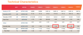

Интересное конечно решение: масло с отсутствием допусков немецкого автопрома производить в Германии.
На банке наклейка Yubase + и похоже действительно VHVI III+ потому что пик ик спектра 1.05 (высоковат для простого VHVI).
1 минуту назад, torcon сказал:
Они везде и всех заверяют, что две линейки X9 и TOP (кстати, только эти масла имеют допуcки у ZIC) у них исключительно на yubase+ (TOP ещё c ПАО).
