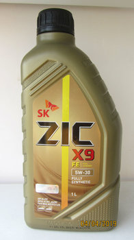

ZIC X9 FE 5W-30 Made in Germany свежее
ZIC X9 FE 5W-30 Made in Germany свежее за анализ спасибо форумчанам что скинулись fareastwood, Invis, OlegER, Исламыч.
Масло приобретено мной через емекс у поставщика IPLO по цене 515р.
ZIC X9 FE 5W-30 Made in Germany (VOA BASE) копия.jpgZIC X9 FE 5W-30 URC копия.jpgZIC-X9-FE-5W-30-photo1.jpgZIC-X9-FE-5W-30-photo3.jpgZIC-X9-FE-5W-30-photo2.jpg

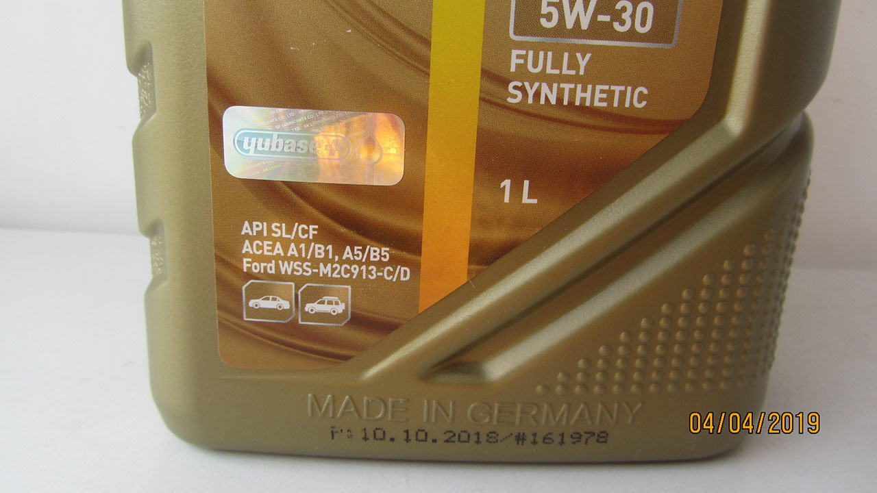

Масло заявлено как: API SL/CF; ACEA A1/B1, A5/B5; Ford WSS-M2C913-C/D; Jaguar-Land Rover STJLR 03.5003.

прошу простить за прошлый мой пост ошибся .в чем разница 162615 и 162906
Bonikvak 162615 на старой вероятно рецептуре, с кореи
162906-типа мейд ин германия, но по факту наши дельцы заключили контракт с сл любрикантс и гонят нам как немецкое теперь уже...
допусков одобренных форд нет!, только спецификации и аппрувд только SL/a5b5- вообщем типа Castrol gtx 5w-30 a5/b5, но у зика база лучше за счет yubase plus.
