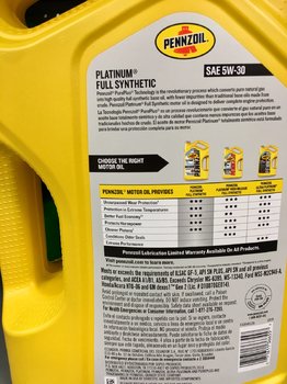

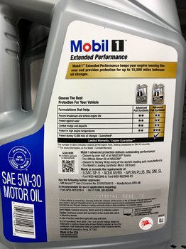

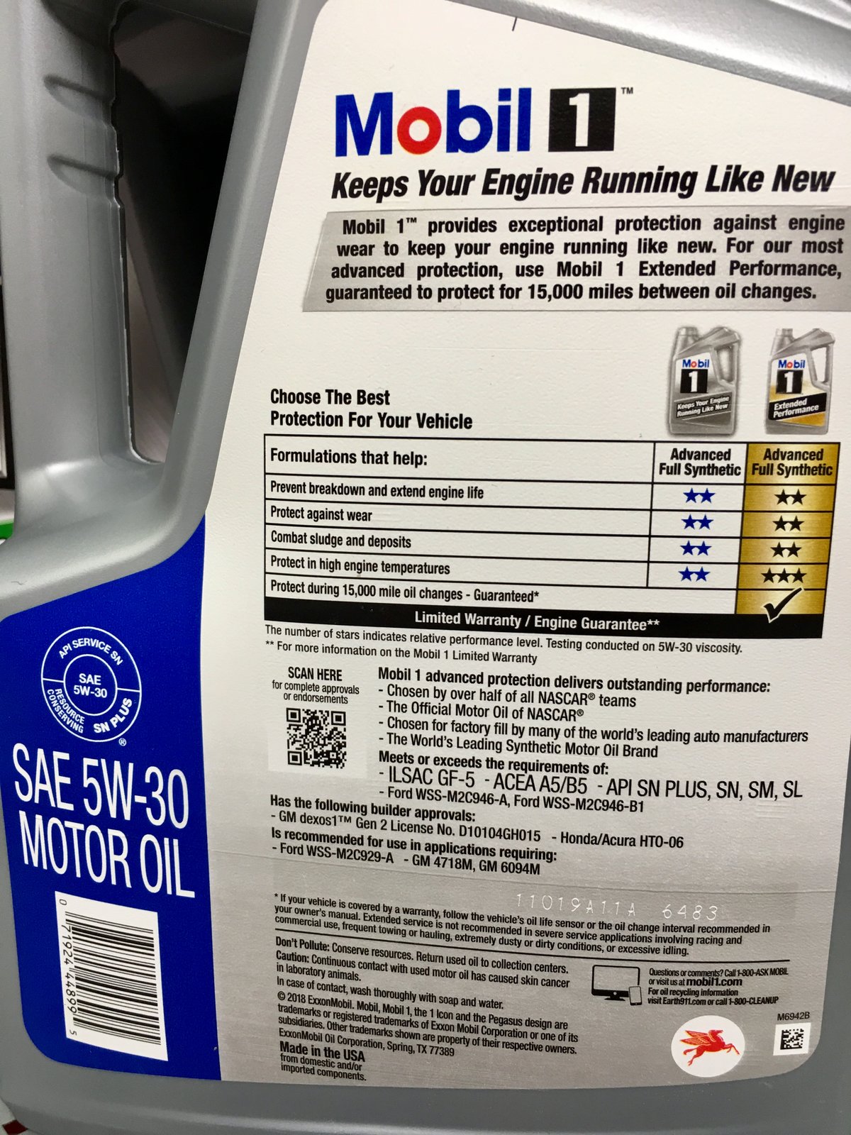

Gaffer Наверное единственный, на особенном пакете присадок для себя любимого. Остальное либо приписывают, либо не ACEA A5/B5 :) Нормально тут все, рецептура с превышением фосфора поэтому и не API SN.
29900027-1C9D-4FF6-A061-FDAA9E799B22.thumb.jpeg.a1a1c8ab3c6fcf197bdc8c67da166660.jpegDFB5FE42-A608-4111-BFD1-A46E869DCCD9.thumb.jpeg.133bd983f623a5795fc4096d128dbe94.jpegCA3791F5-2D75-42C2-B056-8E1481580445.thumb.jpeg.a919f747cea6e1f9aae09a481f8e5a60.jpeg39A240CF-FF2C-47C0-81D6-C0634DAC853A.thumb.jpeg.c7861d048cd167bbfcd8abce09e4154b.jpeg
Из того, что было в наличии на полке Walmart. Valvoline со своих этикеток убрал ACEA в этом году, а синтетического Castrol EDGE EP не было в наличии  тоже.
Ну, то есть совместимы API SN Plus и ACEA A5/B5 в культурных маслах. :)
9 минут назад, Gaffer сказал:
На чем противоизноска у этих масел? Модификаторы трения? Вижу даже A1/B1. Упор явно не на HTHS)))
1 минуту назад, СИНТЭКС сказал:
В этой вязкости у таких масел с допуском GM dexos1 Gen2 HTHS 3.1+, а пакеты присадок известные - у Мобил 1 вы знаете какой, у Пеннзоил Платинум такой же как у синтетической Петро-Канады. ;)
2 минуты назад, Gaffer сказал:
Я про Пеннзойл. У них помимо прочего Хондовский допуск, а он как бы намекает на пониженную вязкость и HTHS, скорее не 3,1+, а где-то 2,9 минус...  Я ошибаюсь?
Только что, СИНТЭКС сказал:
Этот допуск не привязан к вязкости насколько я помню - пять лет назад у оригинального масла вязкость была 9.9, а у Мобил 1 5з-30 11, например.
1 минуту назад, Gaffer сказал:
Да я не про букву закона, а про тенденции. Просто такого сочетания на наших полках не встречал. Обычно фордовские допуски пихают в кучу к Jaguar/LR, немцев в кучу собирают, корейцев и японцев... Хонда особняком себя позиционирует, а американский рынок типа в мэйнстриме, его игнорировать не получится, вот и подумалось мне к ночи, а что если это масло удовлетворяет одновременно и API SN Plus и самым заветным мечтам хондопроизводителей.
