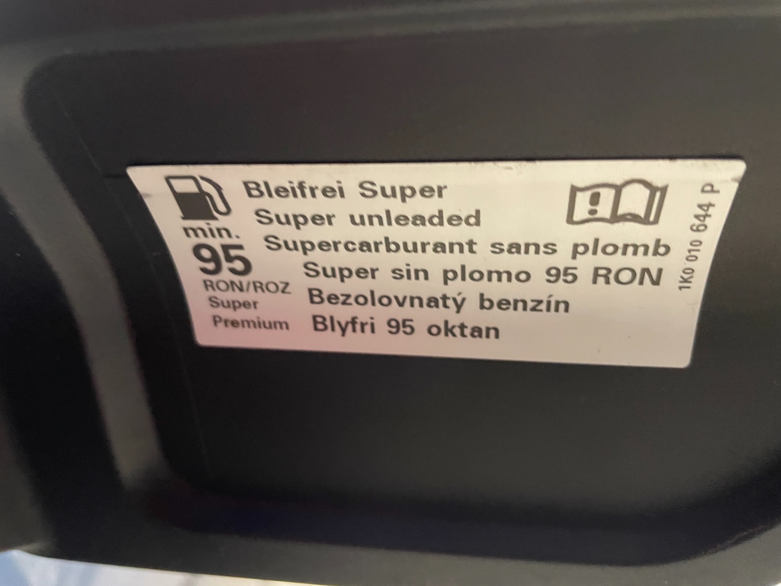

05.02.2022 в 01:38, Silaevk сказал:
Прокомментируйте 100 ЛУКОЙЛа в Калуге.
если не сложно, то сравнить с 95экто.
машина Passat b8 2.0 tsi chhb 220лс
на лючке 95 написано.
Забавно - у меня на таком же авто на лючке написано 98/95min.
95й на СННВ так себе удовольствие - изредка по трассе и то только зимой.
31 минуту назад, slimpulse сказал:
Эммм. Наверно я не как все вижу или что? Так ведь на фото просто акцентировано внимание на надпись min 95 :unknown:

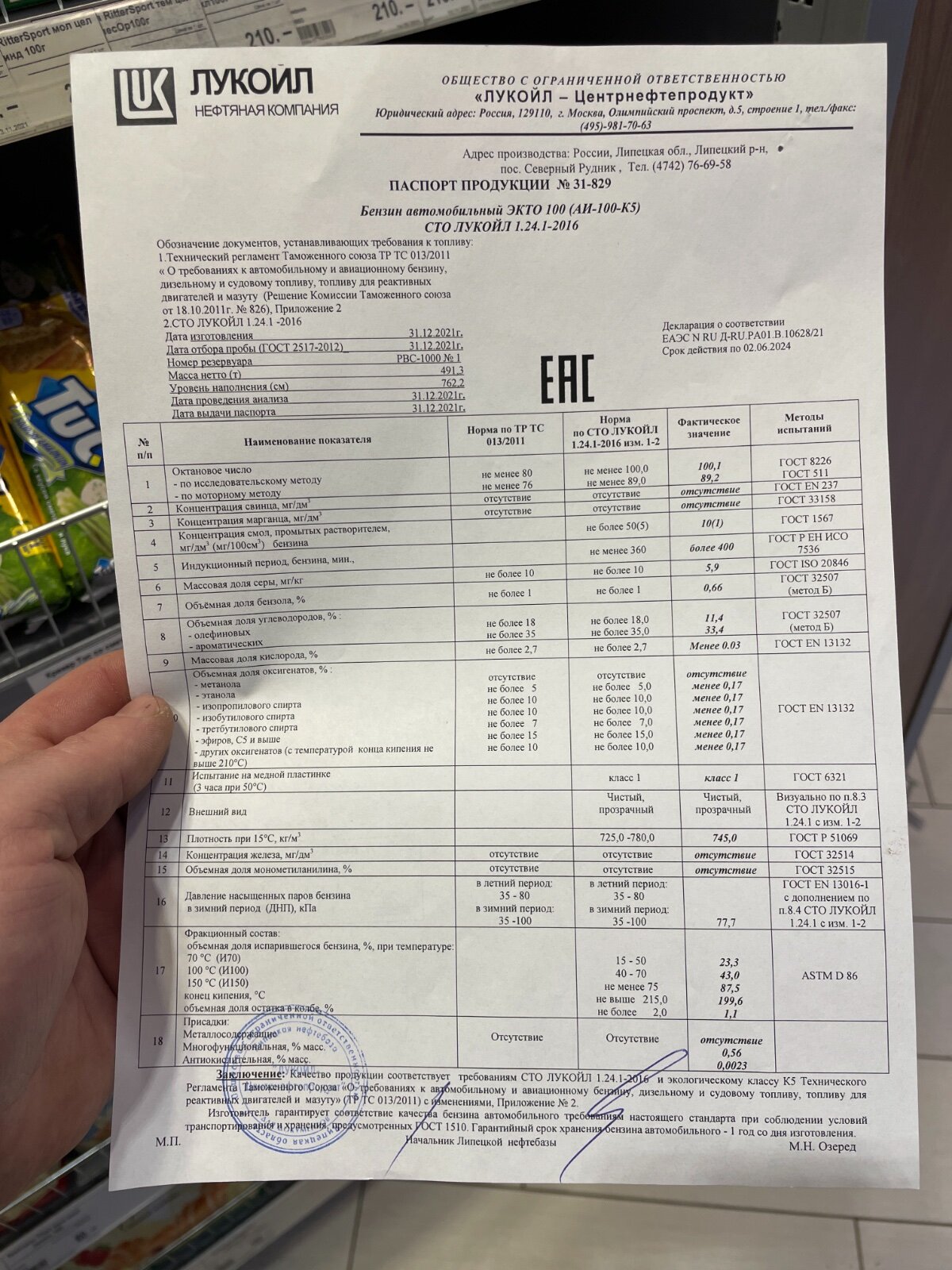

Чет растут чуток олефины и КК у рязанской  сотки.
Ранее (несколько месяцев назад) олефины были менее 1, и КК видел ниже 180.
Но едет хорошо.
56 минут назад, B.M. сказал:
Они растут, потому что это не Рязань, а ЯНОС:D
3 часа назад, Exel сказал:
Чет не догнал. :shok:
А какого куя 100-ка яноса делает на азс BP аж в Новой Москве на Киевком шоссе? :blink:
2) И в каком месте чёткое указпние, что это Янос? Чисто по олефе и кк поняли ?
22 минуты назад, B.M. сказал:
А почему нет-то? Просто вернулись к истокам :D - лет 5-6 назад на Роснефти/ТНК/BP 98-й был вперемешку то с Рязани, то с ЯНОС.
Еще нет Агидола, хорошее ОЧИ, бензола многовато для Рязани, МТБЭ вместо МТАЭ, судя по содержанию кислорода, и нормальный фракционный состав.
15 часов назад, Michelin сказал:
у нас с товарищем @Silaevk на одинаковых машинках разные наклейки на лючках - на моей написано именно так 98/min.95
