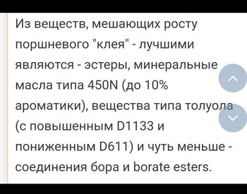

А как же перитектика в кольцах? Ведь эстеры тормозят эти фазы, чёрт меня побери?
О каких эстерах идёт речь? Тут есть мнение, что в ИЗЭМ обычный молибден
Высказывался на эту тему один японец, искать надо - не помню где
11 минут назад, a-ha сказал:
  Показать содержимое
Я про диэстеры, L132.

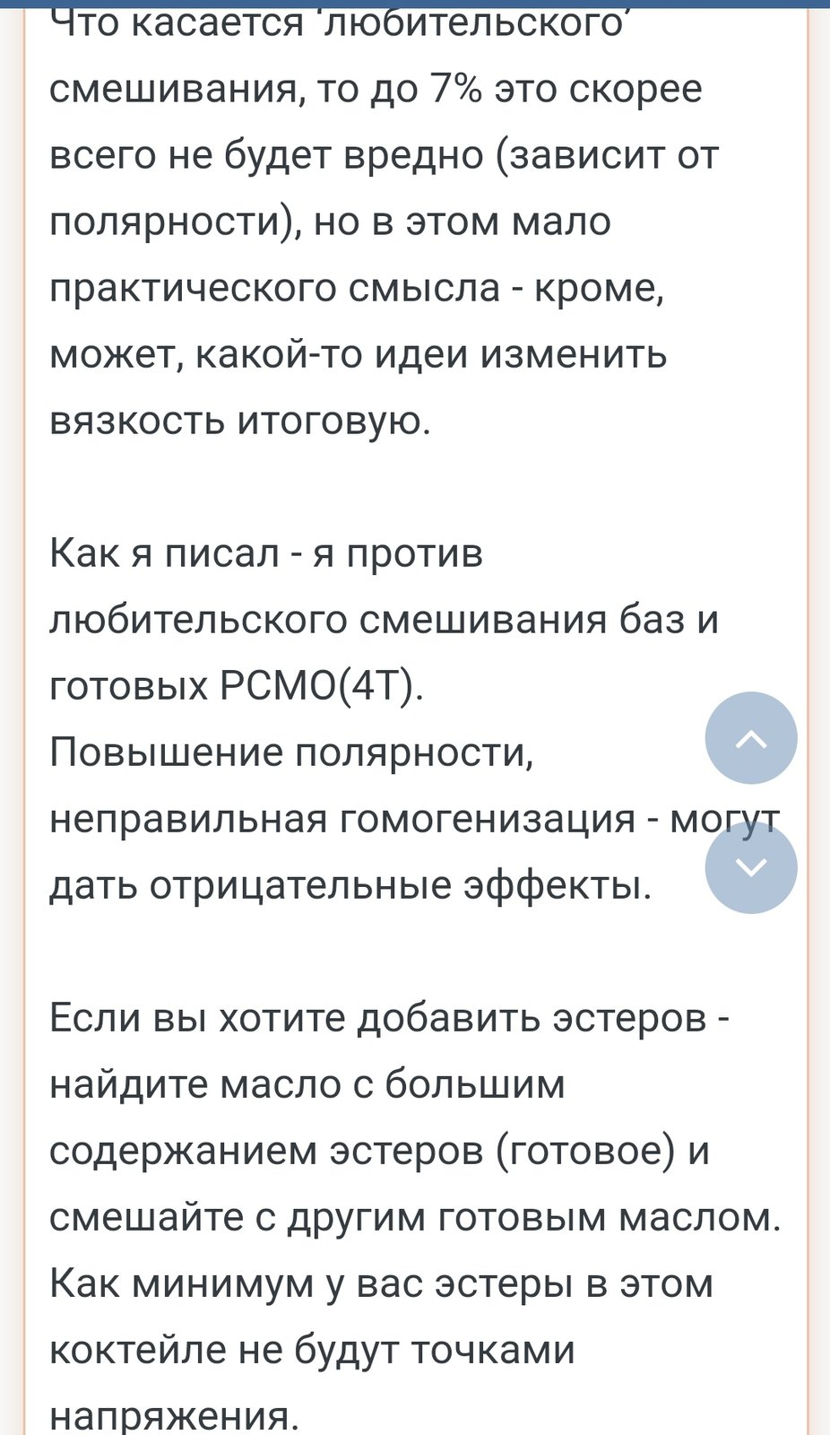

9 часов назад, Nickol сказал:
А Вы у автора этих строк и спрашивайте! :pardon:
Он же, кстати, против добавления чистых баз к готовым маслам.

6 часов назад, a-ha сказал:
