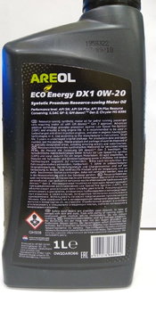

Areol Eco Energy DX1 0W-20 (Dexos1 Gen2) свежее
Areol Eco Energy DX1 0W-20 свежее за анализ масла спасибо Евген48.
Масло тестировалось лабораторией PLM в слепую, выложено на Ойл Клуб как NoName, первые пару страниц гадали что это за масло.
Areol Eco Energy DX1 0W-20 (VOA BASE) копия.jpgNoName 0W-20 копия.jpgAreol-Eco-Energy-DX1-0W-20-photo1.jpgAreol-Eco-Energy-DX1-0W-20-photo2.jpg
Масло заявлено как: API SN; API SN Plus; ILSAC GF-5; GM dexos1 ™ Gen 2; Chrysler MS 6395.
1) Масло удовлетворяет стандарту SAE 20 по вязкости
2) Вязкость при 100С = 8.30 сСт - вполне нормальный результат для 20-ки
3) Индекс вязкости = 170 - достаточно высокий: масло надежно работает в широком температурном диапазоне
4) Щелочное число = 6.22 (ASTM D-4739) - среднее, говорит о достаточных моюще-нейтрализующих свойствах данного масла (методом D-2896 получилось бы 7.5-8)
5) Кислотное число = 1.67 - низкое, т.е. запас для роста есть
6) Пакет присадок Chevron Oronite: противоизносные присадки - на основе соединений Цинка и Фосфора + органический Молибден для снижения трения и экономии топлива / моюще-нейтрализующие присадки на сонове соединений Кальция и Магния + сукцинимид Бора в качестве беззольного дисперсанта
7) pH = 6.5 - нормальный результат для масла, которое ближе к среднезольным.
ИК спектр Фурье говорит о том, что масло на основе гидрокрекинга VHVI. (приравнивается к синтетике)
Вывод: перед нами современное гидрокрекинговое масло уровня GM Dexos 1 Gen.2 на шевроновском пакете. Кальция немного, есть Молибден - лить в моторы с непосредственным впрыском - то, что доктор прописал. Ресурс средний. (описание Dimmy)
