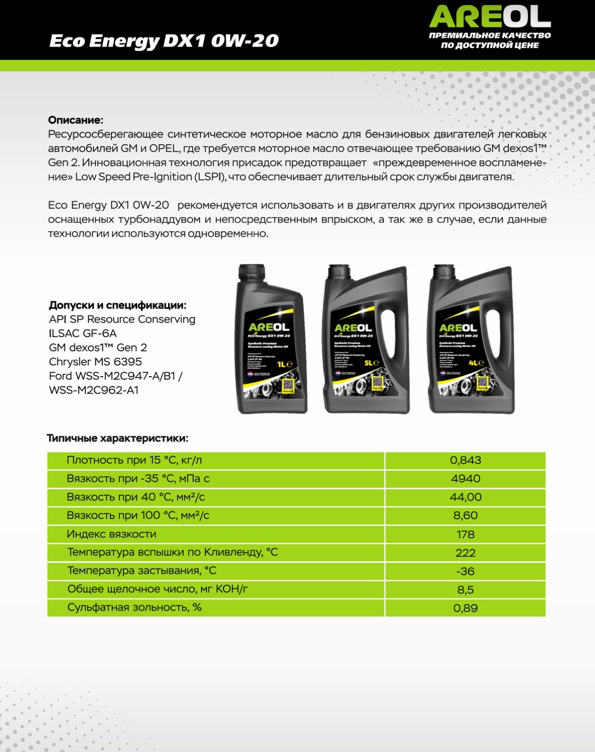

Масло заявлено как: API SN; API SN Plus; ILSAC GF-5; GM dexos1 ™ Gen 2; Chrysler MS 6395.
1) Масло удовлетворяет стандарту SAE 20 по вязкости
2) Вязкость при 100С = 8.30 сСт - вполне нормальный результат для 20-ки
3) Индекс вязкости = 170 - достаточно высокий: масло надежно работает в широком температурном диапазоне
4) Щелочное число = 6.22 (ASTM D-4739) - среднее, говорит о достаточных моюще-нейтрализующих свойствах данного масла (методом D-2896 получилось бы 7.5-8)
5) Кислотное число = 1.67 - низкое, т.е. запас для роста есть
6) Пакет присадок Chevron Oronite: противоизносные присадки - на основе соединений Цинка и Фосфора + органический Молибден для снижения трения и экономии топлива / моюще-нейтрализующие присадки на сонове соединений Кальция и Магния + сукцинимид Бора в качестве беззольного дисперсанта
7) pH = 6.5 - нормальный результат для масла, которое ближе к среднезольным.
ИК спектр Фурье говорит о том, что масло на основе гидрокрекинга VHVI. (приравнивается к синтетике)
Вывод: перед нами современное гидрокрекинговое масло уровня GM Dexos 1 Gen.2 на шевроновском пакете. Кальция немного, есть Молибден - лить в моторы с непосредственным впрыском - то, что доктор прописал. Ресурс средний. (описание Dimmy)

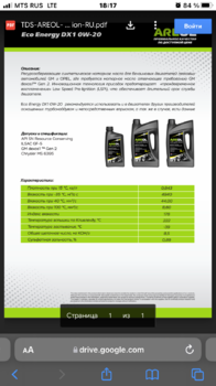

на официальном сайте
1. Характеристики продукта (произведенного до 02.2021):API SN Resource Conserving
ILSAC GF-5
GM dexos1™ Gen 2
Chrysler MS 6395
2.Характеристики продукта (произведенного после 02.2021):
API SP Resource Conserving
ILSAC GF-6A
GM dexosl™ Gen 2
Chrysler MS 6395
Ford WSS-M2C947-A/B1 / WSS-M2C962-A1
