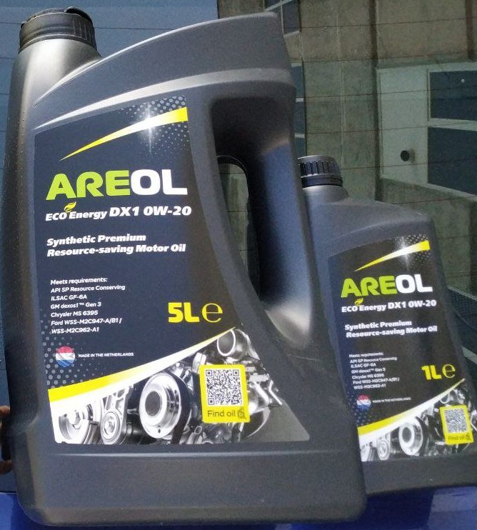

Кстати, этикетка новая, уже с допусками форда.
Изменено пользователем Jaxon
