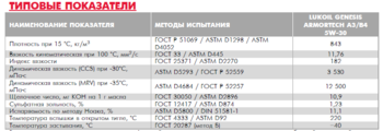

Так это совсем другое масло, посмотрите анализ Lukoil Genesis Armortech A3/B4 5W-30 свежее и сравните с тех. документацией из шапки этой темы.
13 минут назад, VyacheslavS сказал:
Я не вижу разницы достаточной для утверждения "это другое масло".
Вот, для наглядности рядом данные с официального источника:
a3.thumb.PNG.cf94a3244bdb900e2b5f57fe22e93989.PNGhk.thumb.PNG.1aa5279abaacc17a11769c3e54a5a1b5.PNG
По мне так максимум разные партии одного и того же.
На это же намекают и одинаковые допуски (API SL, ACEA A3/B3, A3/B4, API CF) и даже описания
ЛУКОЙЛ GENESIS ARMORTECH A3/B4 5W-30 - всесезонное полностью синтетическое моторное масло для бензиновых и дизельных двигателей легковых автомобилей. ЛУКОЙЛ GENESIS ARMORTECH A3/B4 5W-30 обладает повышенным показателем HTHS (High Temperature High Shear), что в сочетании с пониженной вязкостью обеспечивает высокую топливную экономию и гарантирует превосходную защиту от износа.
LUKOIL GENESIS ARMORTECH HK 5W-30 – всесезонное полностью синтетическое моторное масло для бензиновых и дизельных двигателей легковых автомобилей. LUKOIL GENESIS ARMORTECH HK 5W-30 обладает повышенным показателем HTHS (High Temperature High Shear), что в сочетании с пониженной вязкостью обеспечивает высокую топливную экономию и гарантирует превосходную защиту от износа. LUKOIL GENESIS ARMORTECH HK 5W-30 производится с применением передовой технологии DuraMax®.

EWiZaRD неужели вы не видите разницы в зольности, индексе вязкости, это не только с этих скриншотов, но и с проведенного анализа. Только это уже может говорить о разных применяемых пакетов присадок или об разной основе. Конечно некоторые схожие параметры есть, но все же я считаю что это разные масла.
VyacheslavS только анализ на это ответит. Думаю анализ рано или поздно будет на это масло:)
