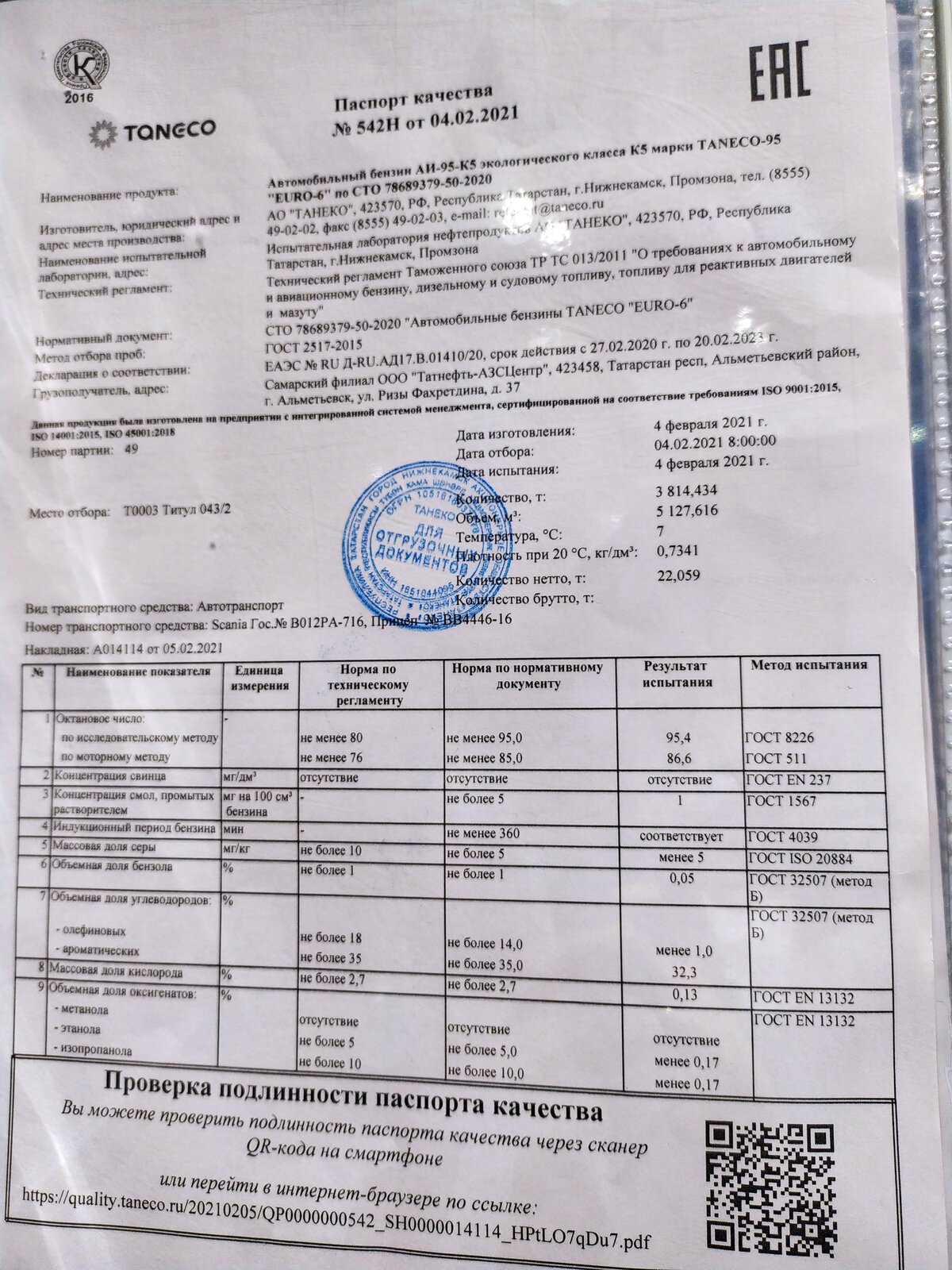

СПб кузнецовская 35, заправил только что. Радует что стабильно танеко.
Изменено пользователем Michelin
Michelin ну что ж - достойный 95-й.
З.Ы. А главное паспорт настоящий Танеко, а не какой-то там с нефтебазы в Бронке. :DD

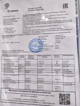

Вообще ничего не понимаю в бензинах, поэтому прошу разбирающихся, посмотреть паспорт. Что хоть я там лью в бак. Вот, специально сфотал. Заправляюсь чаще всего на Татнефти, уже более 8 лет, наверное. Проблем не было никогда. И второй вопрос - частенько попадаю под слив бензовоза, т.е - я подьезжаю заправляться, а он отьезжает от ёмкостей, куда сливал топливо. Это плохо заправляться сразу после бензовоза?
21 час назад, Роман 73 сказал:
Хороший бензин на мой взгляд получился в этой партии танеко! Я бы был рад такой залить, только плотности бы побольше чуток.

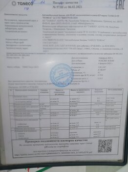

Michelin очередной "ненастоящий" паспорт 95-го с АЗС на Кузнецовской, 35, Санкт-Петербург.
Shamhoon 2й бак этой партией наполняю, вкусный:good:
14.02.2021 в 22:01, belker сказал:
Ароматики под завязку,эфиров поболее чем обычно,  плотность бы побольше, ДНП не для морозов.
В общем хоть и ссылаются на Танеко но с Танеко разница
Изменено пользователем А л е к с е й
16.02.2021 в 00:15, А л е к с е й сказал:
Я как-то писал,  где-то там, что скорей всего смешивают и наверно смесь с кинеф. Из-за этого выкладывают не настоящие паспорта танеко. Почему думаю что с кинеф, потому что бывают партии 95го паспортами от поставщика кинеф:drinks:.

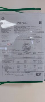

Сегодня залил, все так же кузнецовская:
