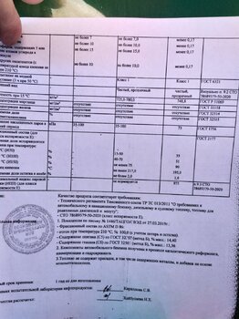

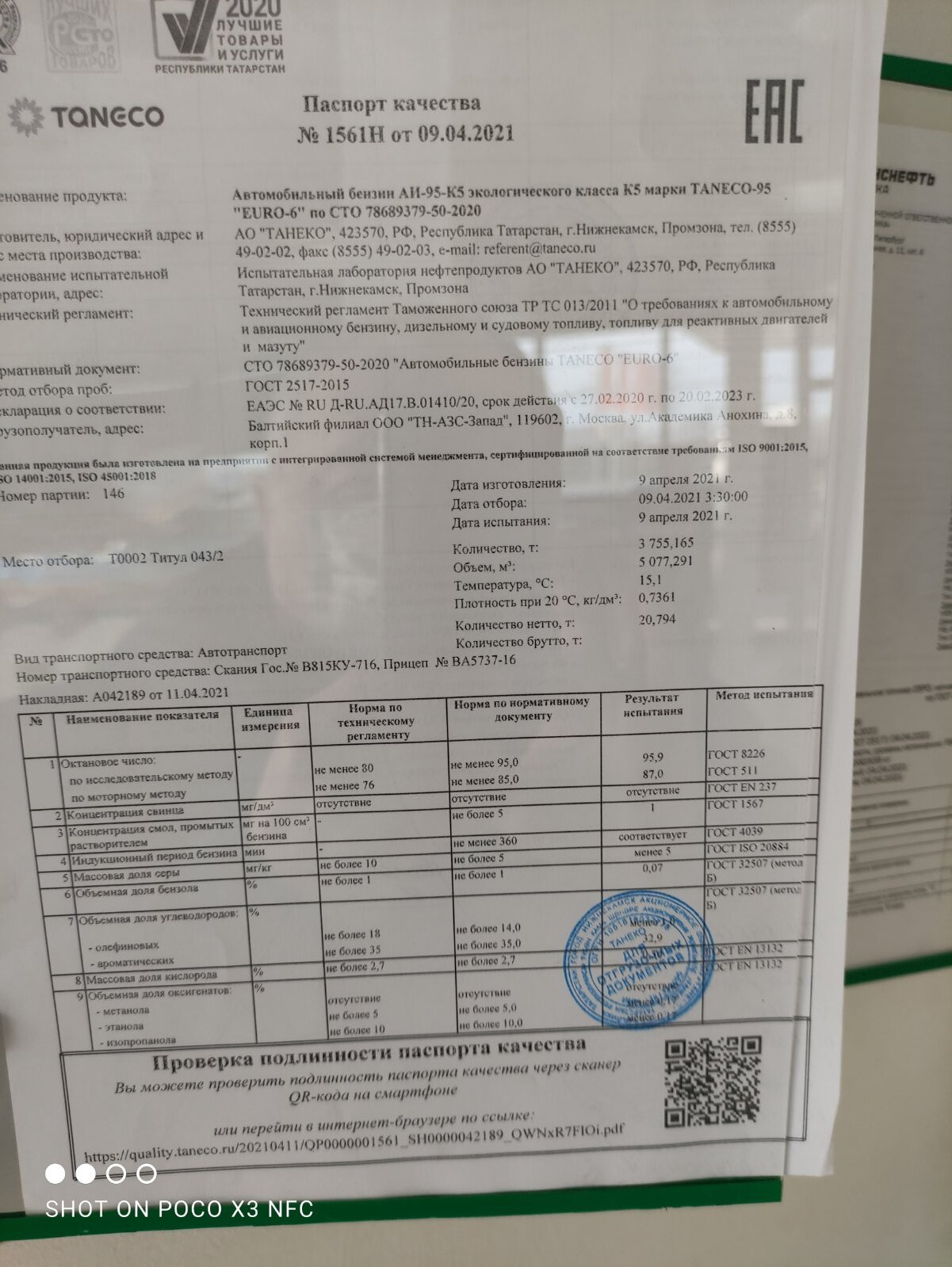

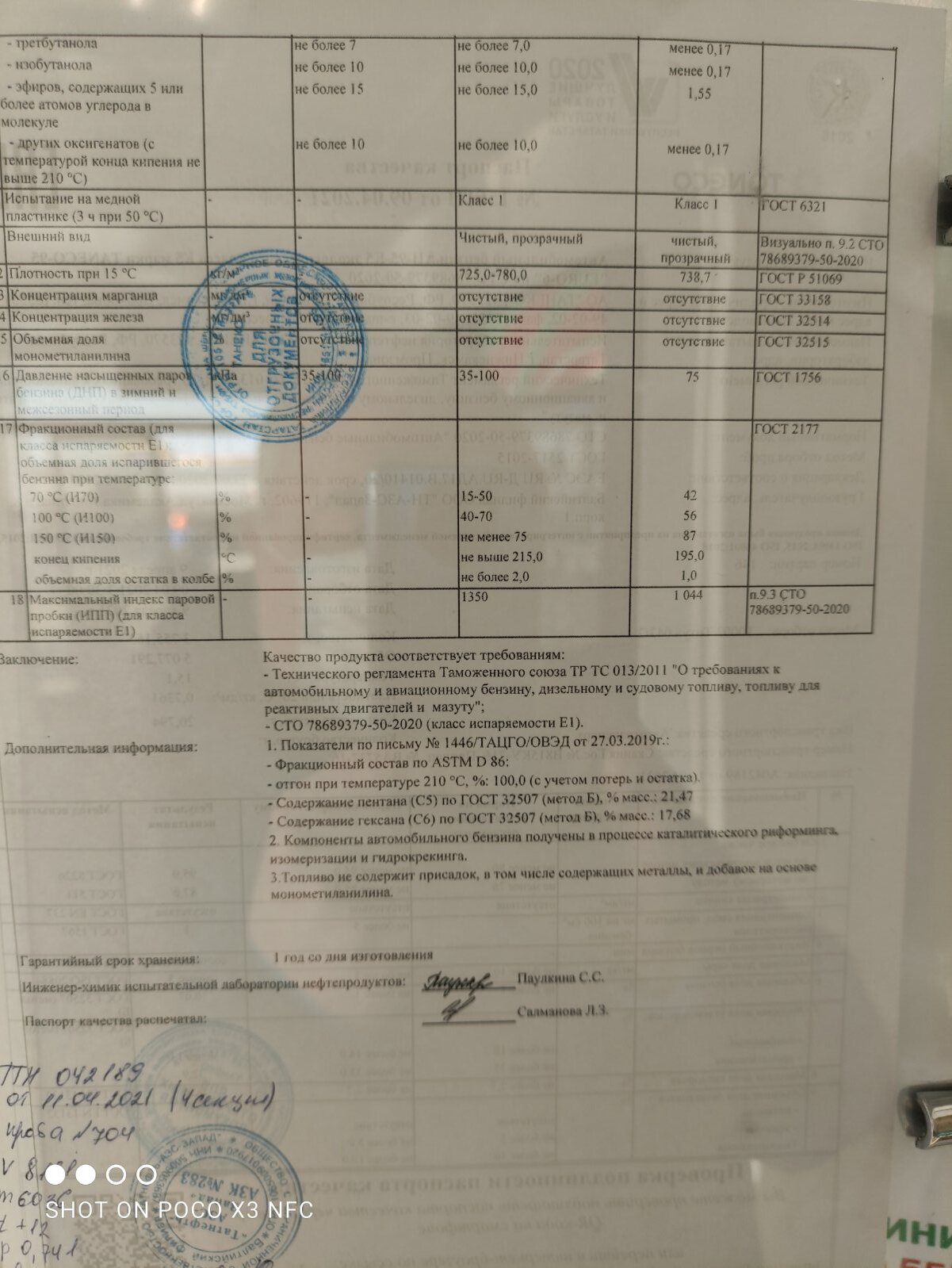

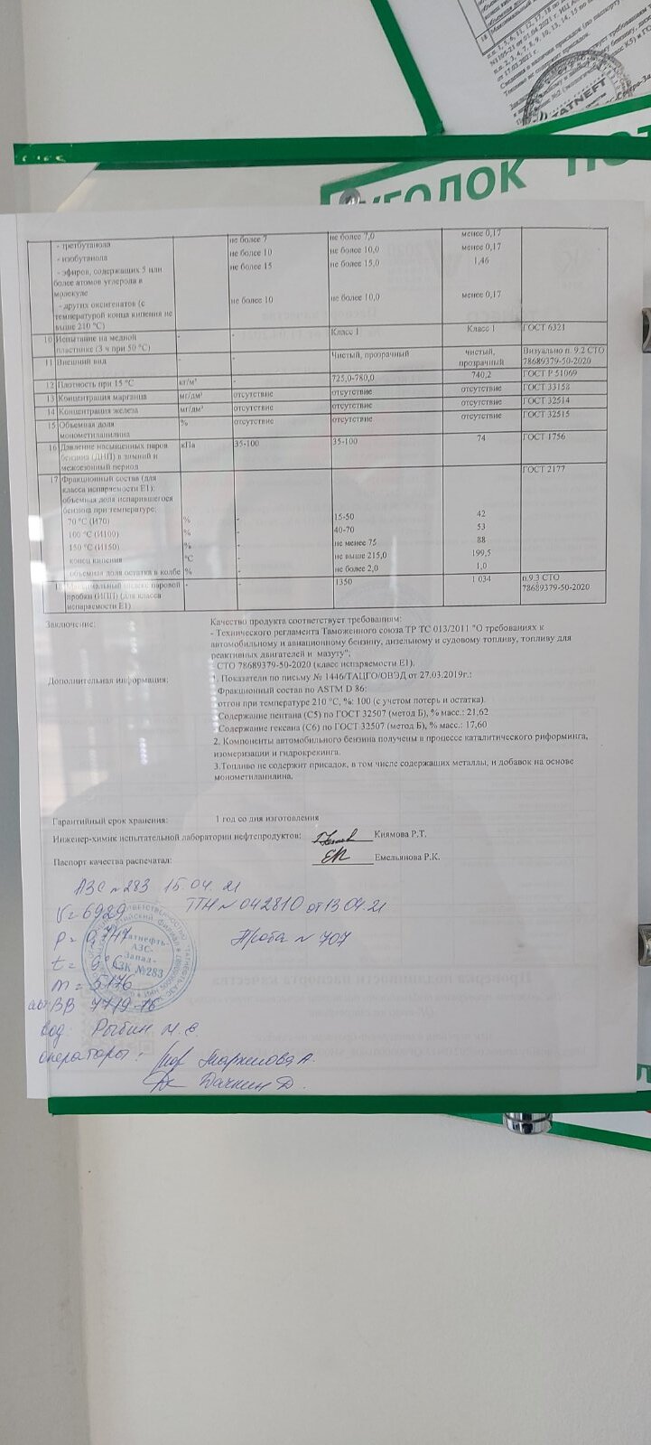

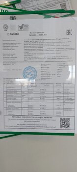

Сегодня. СПб, ул. Кузнецовская, 35.
Вчера залил отличного танеко на Татнефти на Стачек. Эфиров 1.1%. Наконец то паспорт чисто танеко.
Утро, СПб, ул. Кузнецовская 35. Вчера вечером заезжал глянуть, стоял бензовоз с 95 танеко со слов заправщика. Сегодня с утра залил 30 литров, заправщик не обманул:
