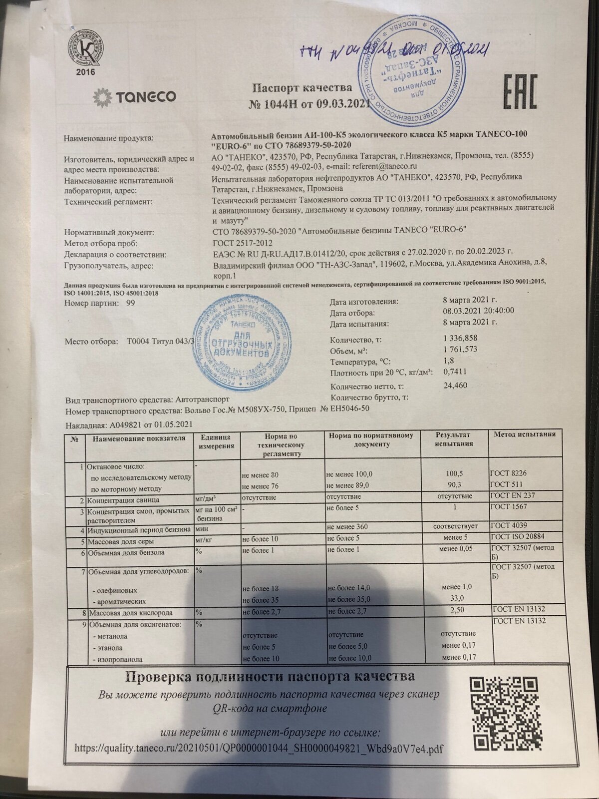

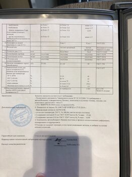

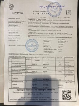

А что тут говорить.... не спец по 100 му но как вижу кислорода почти предел, эфиров тоже под завязку да и зимний он а на дворе лето давно
2 часа назад, А л е к с е й сказал:
а  я  ругаться могу  за  то  что  мне зимнее залили?
47 минут назад, Prominade сказал:
А як же. Как минимум на горячую линию. Параллельно можно через приложение продублировать. С 100 м всегда так после сезонов, мало берут. Перед заправкой будет не лишним паспорт глянуть.

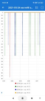

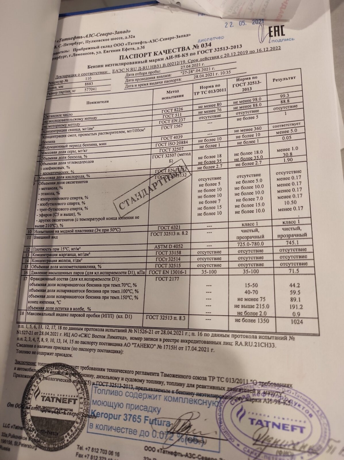

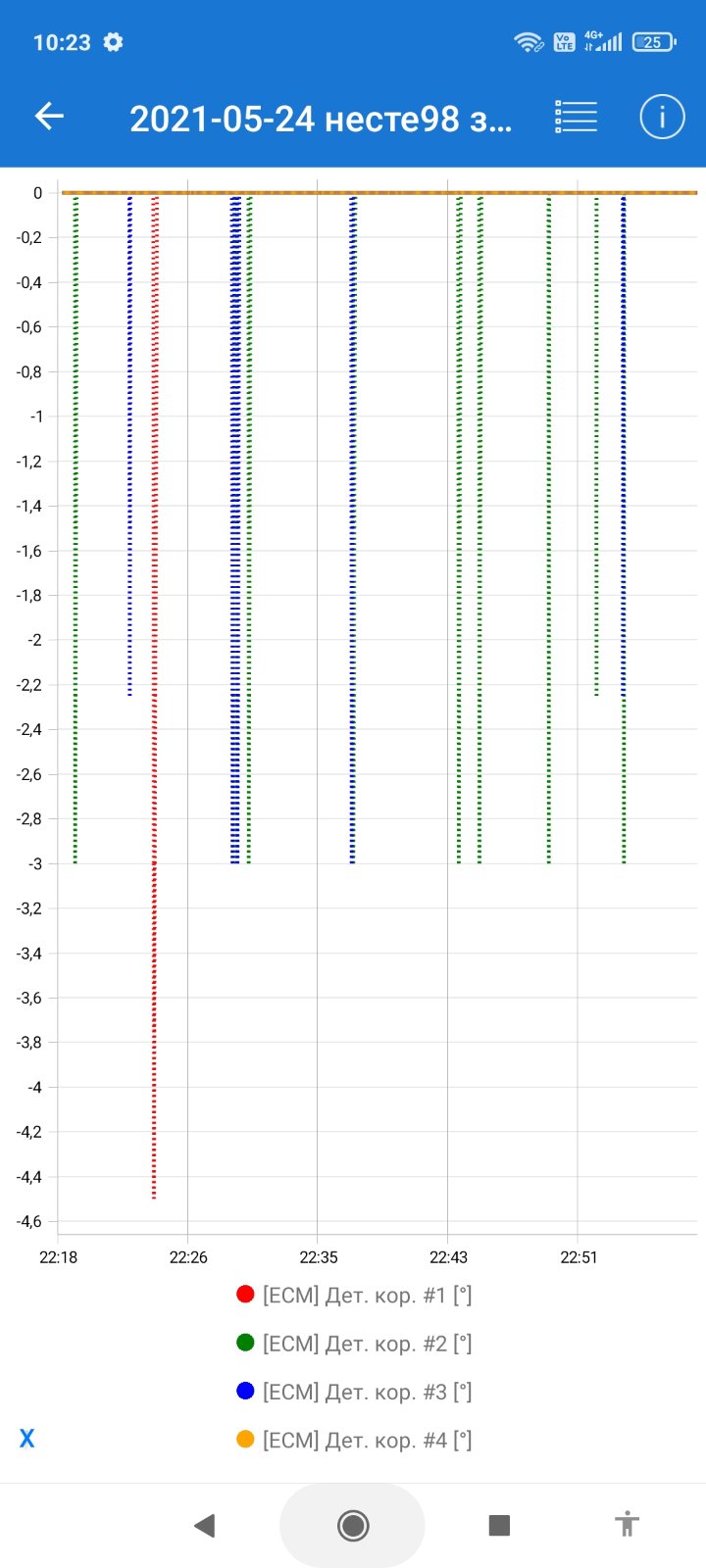

Залил, покатал. Все норм: едет хорошо, ровно работает двиг, тихий бенз. Пуляет хорошо, это гуд) Принимают черные карты Татнефти, списал бонусы даже.. В общем положительные впечатления и от бенза и от заправок Несте. Вот так вот)
Откаты посмотрел, выкладываю.. Что профи местные скажут?
И в хвост и в гриву, как говорится, наваливал в разных режимах..
Изменено пользователем Егор К

Вчера в Москве на Щелковском шоссе такая же сотка была. Заливать не стал. Залил 95
Morfeus хоть сфоткали бы 95,какой сейчас идёт
1 час назад, IliaP. сказал:
Какой идёт хз, залил вчера на тн калужское ш до а107, до этого уже месяц или больше Лукойл 95 экто,  после Троицка было ощущение что прицеп потерялся по дороге, вдупляет очень не плохо. Надеюсь что в Селятино в субботу будет такой же,  зальюсь до полного и сфотографирую паспорт.

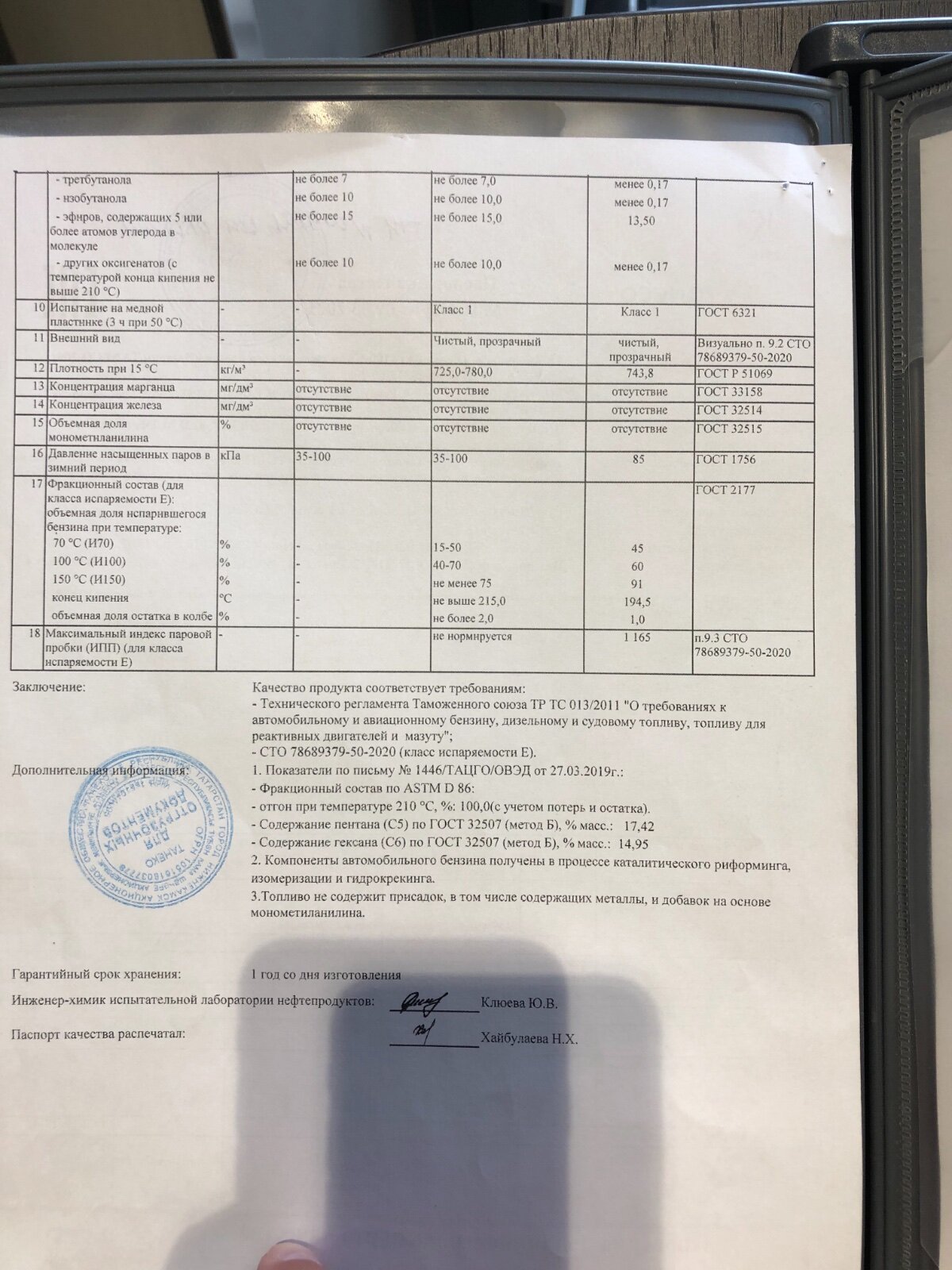

Танека с агидолишко пошел , и 92 и 95
Летний хоть и с правильной фракционкой
Не даёт форум загрузить,см на хабе танеко
Изменено пользователем IliaP.
Мск, Рябиновая
Теперь до конца лета эта мартовская сотка не закончится на АЗС МСК.
3 часа назад, IliaP. сказал:
Это сильно плохо?
А л е к с е й видимо безолефинистый бенз стал проседать конкретно по окисляемости и отложениям. Сечковцы льют уже давно,хотя там олефинов более 5 всегда.
На луку Кстово что ли теперь тикать?
А л е к с е й если расход не напряжен в 2,5л эфира( 6% эфиров от 40л  это 2,5л бенза минус) то танеко, если напряжно то лук экто с кстово плюс реа (техрон)каждые 7-8тыс км и смена масла.
Стоимость техрона и присадочного кстово как раз сьест разницу с танеко
Танеко кстати летом и в жару по днп прям хорош, но логистика плюс сам эфир будет испаряться.....у лука же сейчас по верху днп идёт,хотя у нас 18-20, а у вас думаю под 25-30с. Очень Вероятно алкилатам пофигу на жару,возможно и на мороз....
