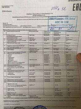

Сегодня на Симферопольском шоссе в сторону области, не далеко от МКАД.
Изменено пользователем Lumina
Lumina Почти 98й) Как едет такой?
Lumina По цифрам интересный, я бы на таком покатал :)

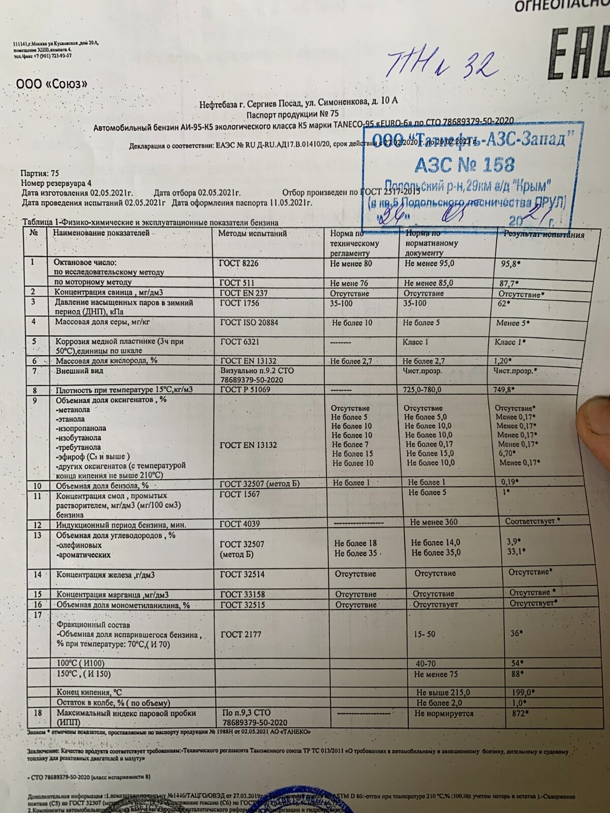

СПб на Кузнецовской, 10 минут назад. Интересно :Connie_cleaning-glasses:, олефины появились и бензола стало побольше

Подскис танеко 95, блеклый, но для чистоты двс нормальный.
QP0000002537_SH0000062179_9dVoBJVrH2.pdf
Изменено пользователем IliaP.
7 часов назад, IliaP. сказал:
QP0000002537_SH0000062179_9dVoBJVrH2.pdf 757 \u041a\u0431 · 8 скачиваний
Ага, теперь эфиры плюс минус одинаково льют а играются олефинами и ароматикой. И ОЧМ бывает на пределе, чего ранее за ними не наблюдалось.
