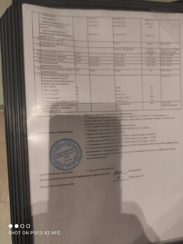

Что скажете  уважаемые? я   не   спец по бензу
7 минут назад, Prominade сказал:
2 страничка нужна
18 минут назад, Michelin сказал:
2 страничка нужна
Изменено пользователем Prominade
Это тоже условно Танеко? Вроде не плохой. Если есть желание коментируйте. Несте Санкт-Петербург юго-запад.
