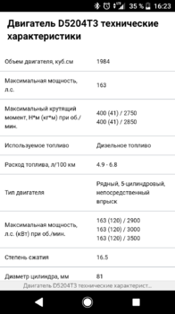

2 часа назад, Edge79 сказал:
у меня 2 литра 5 цилиндров D5204T3 (D3 163 лс)
Такое бывает? 2.4л 5 цилиндров.
Залил себе CHAMPION OEM SPECIFIC 5W30 C3 по цене 35 бел. руб(~1000 рос. руб) за 4л.
после Valvoline Maxlife C3 5W-30, пока масло такое же тихое.
Изменено пользователем paha_mch
Amsoil ss 5w30/0W-30. :good3:можно на 300 м/ч
33 минуты назад, paha_mch сказал:
Смотри маркировку двигателя. D5204T3. Первая цифра после D - это кол-во цилиндров, вторая и третья цифра - это объем двигателя.
4 часа назад, skvosem сказал:
31 минуту назад, apologize сказал:
разве бывают 2ух литровые моторы 5ти цилиндровыми?
12 минут назад, paha_mch сказал:
Видимо бывают
apologize Glory вот я деревня, всегда думал, что 2ух литровые дезеля все 4ех цилиндровые.
Да я сам не знал :unknw:
