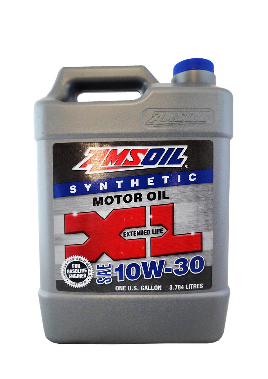

15 часов назад, Блогер сказал:
Какие мысли?
Amsoil XL Extended Life 5W-30
Для лета
Amsoil XL Extended Life 10W-30
Эти масла старой рецептуры до 2017 года.
С 2017 года масло другое и с другим названием - Amsoil XL 5W-30 Synthetic Motor Oil (данные производителя)
5W-30 тестировали, совпадает с американским анализом, который Вы привели выше, он тоже 2019 года и соответственно масло  не Extended Life.
Amsoil XL 5W-30 Synthetic Motor Oil API SN Plus GM Dexos1 Gen2 свежее

2 часа назад, Pavel_NSK сказал:
Спасибо, это полезное уточнение. В России  я так понял еще продают старую рецептуру, в чем интересно отличия?
Изменено пользователем Блогер
Я новую покупал. Cтарой давно нет (но это не точно).
Отличия в dexos - старая рецептура dexos1 (на Ca), новая dexos1 gen2 (на Ca-Mg)
Пример двух рецептур от Amsoil
Аmsoil Signature Series 5W-30 - dexos1
Amsoil Signature Series 5W-30 - dexos1 gen2
Тоже от Petro-Canada
Petro-Canada Supreme Synthetic 5W-30 - dexos1
Petro-Canada Supreme Synthetic 5W-30 - dexos1 gen2
