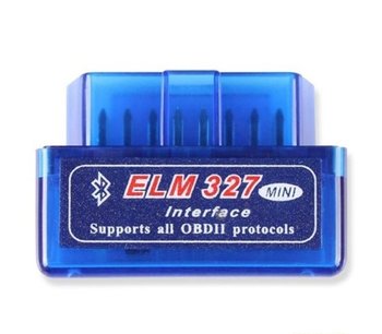

Хотел написать, что через ELM (или другой сканер) попробовать считать информацию, но не был уверен.
Если про ELM речь, то далее надо ПО на телефон скачать. И тут вопросов больше чем ответов, даже pro версии иногда читают не все датчики.
По Volvo тут не спец.
Если знаете достоверно какое именно ПО работает и с каким диагностическим оборудованием (адаптер), поделитесь информацией пожалста.

ELM 327 v1.5, у меня такой.

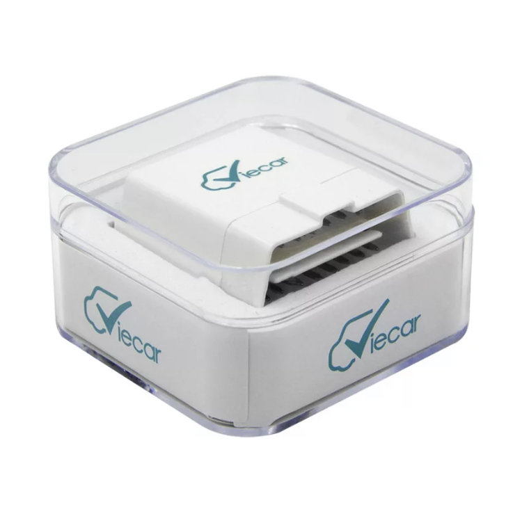

У меня viecar, заказывал с али. Преимущество в том, что поддерживает Bluetooth 4.0, что позволяет работать с iPhone.
