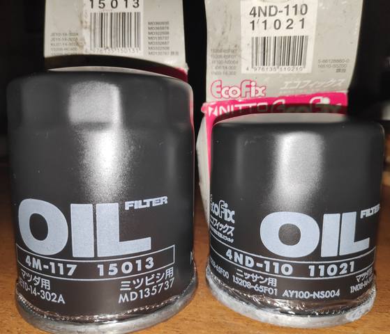

Пс: посоветуйте пожалуйста фильтра масляные. Я так понял, стандартный оригинал или Манн 67/1 не желательно использовать? Где-то из многочисленных тем, проскакивала информация о увеличенных площадях фильтрации, но что-то уже найти не могу.
Почитав про фильтры для MR20DD выяснил для себя следующее:
1. Оригинальные фильтры 15208-9F60A вполне качественные, но достаточно часто подделываются.  Но подделку легко отличить. Ниссановские фильтры имеют укладку бумаги "ёлочкой", это видно через отверстия без вскрытия. Поддельных фильтров с ёлочкой не встречалось. Вообще, кроме ниссановских фильтров ёлочка встречается только на фильтрах Purflux (LS 892 - судя по всему отличается только надписями). Буду ставить оригинал до окончания гарантии.
2. После окончания гарантии перейду на Nitto 4ND-110, или 4ND-111 (отличаются только высотой=площадью фильтрации).
@Scorp, 4m-117. В тютельку по привалочной. Размер больше.
Dimitreska190388 а чем VIC C225 не нрэ?
1 час назад, a-ha сказал:
А я на трейл и гетз взял нитто 110 и 117 малым оптом. Попробуй тут нарыть их в розницу. Как-то со Владика ехало.
Другое не хочу. Отличные фильтра.
Сейчас вообще вторую заливку один и тот же 110й катаю. Вскрою при смене. Двиг, в принципе, как у котейки, и пробеги по 4.5-6ткм.
110й 640см2, 117й 862см2 фильтрующего элемента. Разница давлений открытия байпаса 0.2 бара.
Самое неприятное, что бОльший идёт на г4ее 1.4, а меньший даже на 5.6 движки. Ахтунг какой-то!
