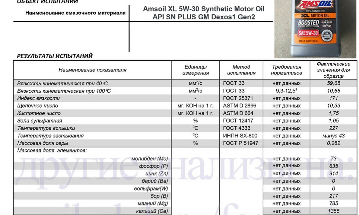

Мобил х1 конечно хорошо, но судя по описанию выдержит оно примерно 7500 км. При моём годовом пробеге около 10000 км. получается ни то ни сё. Поизучав ассортимент Амсоила, нашёл для себя интересный вариант:
https://amsoilcontent.com/ams/lit/databulletins/g1404.pdf
5-w30, А5/В5, Dexos 1, ilsac GF5, всё что нужно. Зольность, конечно чуть выше единицы, но живучесть масла просто так не даётся. По цене примерно одинаково с мобилом (около 3000р), попасть на подделку вероятность минимальная. Думаю его точно хватит на год/10000км.
IMG_20201017_140335.thumb.jpg.ede6ba22b122efc19e2843ef38c54ad8.jpgIMG_20201017_140451.thumb.jpg.cda372e1755f60faafbcdf2981f6e322.jpg
Изменено пользователем Scorp

Dimitreska190388 проблема в том, что в рекомендациях российского мануала нет нулёвок СОВСЕМ. Вот и приходится изворачиваться. 0w20 я сам залил на промежуточной смене масла. И весь сыр-бор заключается в поиске масла, с которым ехать к дилеру на ТО.
