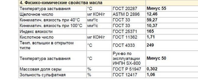

По сравнению с Мобилом, Амсоил XL имеет щелочное выше и кислотное ниже. Теоретически запас до срабатывания выше. На практике хз.
Новый Амсоил ССIMG_20201017_191038.thumb.jpg.8fdd2628441b502cf4e6acf18e0c2854.jpg
Новый Amsoil SS 5w-30 действительно, ещё красивее по анализу. И щелочное выше, и в зиму круче. На амсоил скидки бывают? Пригласите на распродажу! ;)
        Про то что 2 замены дешёвого, но хорошего масла практически на 100% обеспечат защиту двигателю в межсервисный интервал - согласен.  После окончания гарантии так и буду делать. Но пока я нахожусь в искусственных рамках гарантийных условий, да и просто из принципа, хочется найти масло, которое можно менять раз в год.
